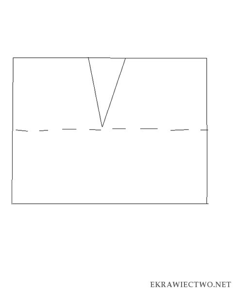

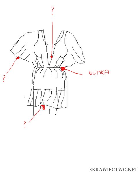

| Wklejam poniżej dwa rysunki, pierwszy rysunek powiedzmy już gotowej tuniki, chciałabym, żeby mniej więcej tak wyglądała, a drugi rysunek to moja wizja stworzenia tej tuniki   wyciąć dekolot, a tam gdzie przerywana linia wszyć gumkę- czy tak będzie dobrze? Czym mam obszyć rękawy, dół i dekolt? Z góry bardzo Wam dziękuję. | |
| Niech się wypowiedzą ekspertki, ale ja bym obszyła brzegi overlockiem ściegiem rolującym... | |
| Właśnie w tym jest problem, że ja nie mam overlocka jeszcze  | |

| Dół i rękawy wykończyłabym podwójnie podwijając materiał. Dekolt hmmm... może lamówką? ________________________________________________________ * eTasiemka.net - tkaniny i pasmanteria   rabat10  - z tym kodem zakupy tańsze o 10% * Susanna szyje - mój blog   | |
 Też bym tak zrobiła...
 ewentualnie jakąś ozdobną taśmą... (zależy od wzoru na materiale) ważne, żeby nie przekombinować, bo nie będziesz zadowolona | |
| Czyli podwinąć dwa razy bez zygzaka i normalnie ściegiem prostym? A jak tak ją zrobie z gumką jak pokazałma to będzie dobrze? | |

| Skoro nie masz overlocka to tylko  podwójne podwinięcie, dekolt bym oblamowała- czyli zgadzam się z dziewczynami. Jeśli chodzi o gumkę to chyba jest niezbędna żeby "uładzić" tę tunikę, bez gumki musiałabyś wiązać w talii,a wtedy ciągle by Ci się wysuwało spod wiązania i czułabyś się niekomfortowo. | |

| Ja uważam, że lepiej będzie wyglądała atłasowa / satynowa tasiemka w formie wiązania niż ta gumka w pasie. Gumka zawsze potęża a to chyba nie jest pożądany efekt.
 Jeśli masz stopkę do podwijania to jest to dobry pomysł na wykończenie chociaż w przypadku zwiewnego materiału takiego jak szyfon nie będzie najprostsze. Jeśli nie masz takiej stopki to wydaje mi się, że lepiej wykończyć lamówką bo nie porobią Ci się "kiełbaski" przy podwijaniu tkaniny   Zapraszam na moją stronkę internetową Krawiectwo Łódź --- Ostatnio edytowane 2010-03-08 20:42:15 przez krawcowa --- | |
| Wczoraj zączęłam szyć i nie robiły mi się kiełbaski  , przeprasowałam i wygląda w porządku   Szczerze powiem to dla wygody zrobiłabym tą gumkę, bo wiem że i tak zawsze będę zapinać taki szerszy pasek w tali. Gumeczkę mam taką cieniutką, więc myślę, że nie będzie tak źle wyglądało. Trochę boję się zabrać za tą gumkę, bo jeszcze tego nigdy nie robiłam, trzeba ją naciągać podczas szycia tak? | |
| Możesz zobaczyć tutaj . Szycie takiej tuniki jak twoja, wprawdzie nie zobaczysz jak wykończyć brzegi ale można popatrzeć jak wszyć gumkę  http://www.virtuela.com/video-jak-szyc.htm  Drugi film od góry. --- Ostatnio edytowane 2010-03-09 19:58:51 przez ITA --- ________________________________________________________ |
