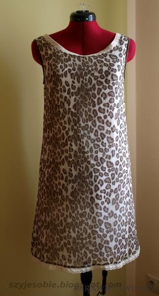

Mam następujący problem - czasem obszywając bardzo cienkie tkaniny, ścieg overlockowy nie trzyma się ich. Nie wiem jak to dokładnie wyjaśnić ale sprawa wygląda tak, że obszywam brzeg ściegiem rolującym lub zwykłym i wystarczy tylko delikatnie dotknąć obszytego brzegu a cały "łańcuszek" ściegu odchodzi od materiału ![]() Jak temu zaradzić? Myślałam czy np. nie podkładać pod szytą tkaniną kawałków cienkiego papieru i przeszywać tego wszystkiego razem?? ________________________________________________________
