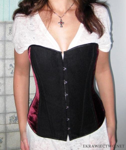

Ja do robienia gorsetów użyłam zwykłych plastikowych fiszbin ciętych z metra. Też nie mogłam znaleźć nigdzie metalowych. Oczywiście można dyskutować nad jakością, ale przy sztywnym materiale fiszbiny nie będą się aż tak wyginać. Należy pamiętać, by zaokrąglić końce fiszbin pilniczkiem, żeby nie przedarły materiału. Co do innych części składowych- materiały mozna używać w zasadzie dowolne, byleby nie elastyczne i grube. Potrzebny jest tez busk (to te kilka zapinek z przodu), ale od biedy można też kupić taśmę z haftkami.

Ale pilniczkiem tez super pomysl. lola ten gorsecik to Twoje dzielo? --- Ostatnio edytowane 2012-01-11 19:50:02 przez tydea --- |
Tak, moje
![]() Tkaniną? Hm... Nie wiem czy by mi wtedy przeszły te druciki przez tunel. Słyszałam, że można też obkleić taka specjalna taśmą klejącą, bardzo cieniutką. Ale od biedy można też chyba zawinąć koniec zwykłą taśmą klejącą ![]() |
