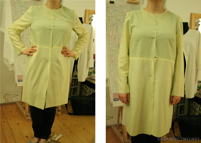

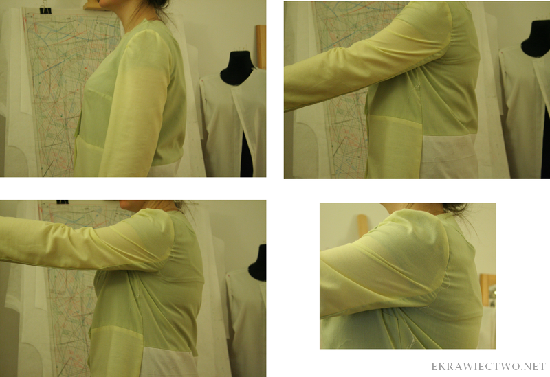

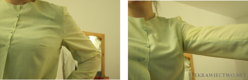

po pierwsze bardzo dziękuję a wszystkie wskazówki. po drugie zrobiłam kolejną formę, bo do tego super rękawa od Ani potrzebny byl rękaw dwuczęściowy. użyłam wykroju na trencz ( ale od razu zmodyfikowałam plecy- usunęłam kontrafałdę, tak żeby były proste) użyłam mniejszego rozmiaru tak jak radziłyście, i co? jest lepiej! tzn moim zdaniem rękaw się jeszcze troche ciągnie, ale zamieszczam zdjęcia i proszę powiedzcie co siądzicie swymi wprawnymi oczyma. |
wygląda na to, że lewa strona jest szersza od prawej - twojej prawej, prawa już jest zbliżona do tego jak powinno być, - masz porównanie, jak za szeroki wykrój powoduje ciągnięcie rękawa,
prawa strona jest bardziej dopasowana, ramię jest krótsze, jest węższa w biuście, nie marszczy się, główka rękawa nie opada poza ramię, lewa strona jest jeszcze za szeroka, główka rękawa opada poza ramię, jest za szeroko w biuście i plecach - z przodu na wys. biustu marszy się czy kroiłaś z jednej formy całą górę kurtki i rękawy, czy punkty styczne się zgadzają, na zdjęciach wygląda, tak, jakby rękaw nie pasował do podkroju pachy, główka jest za duża, oraz wygląda na, to że są przesunięte punkty styczne - rękaw źle się układa. punkty styczne: - jeden jest na górze główki rękawa - powinien się zgadzać z szwem ramienia - na podkroju pachy rękawa przodu i główki rękawa - te powinny się zgadzać ze sobą, Czy chcesz mieć marszczoną główkę rękawa, przy grubej tkaninie może cię to pogrubiać i poszerzać ramiona, aby rękaw dobrze się układał najlepiej jest nie majstrować przy konstrukcji wykroju szerokości pleców i ramion, podkrojów pach i główek rękawa, każda zmiana powoduje to, że rękaw już inaczej się układa. Mogą to robić wytrawni krawcy i krawcowe, którzy umieją dopasować do siebie te elementy. w torsie forma dobrze się układa, jest zaszewka pod biustem, ale czy kurtka nie będzie za wąska. Kurtka powinna być trochę szersza, aby pod spód zmieścił się sweter. Wykrój zrób z formy kurtki, tu są odpowiednio dobrane szerokości i podkroje pach, aby pod spód można było ubrać grubsze rzeczy. Oczywiście wykrój w odpowiednim dla ciebie rozmiarze do szerokości pleców i długości ramion, poszerzając formę w biuście i talii. ciekawa jestem waszej opinii, macie dużo większe ode mnie doświadczenie w konstruowaniu odzieży, akurat ten temat przerabiałam na sobie, z innymi konstrukcjami np. spodni mam problem, aby je dopasować, |

http://www.amazon.co.uk/s/ref=nb_sb_ss_i_0_11?url=search-alias%3Dstripbooks&field-keywords=perfect+fit&sprefix=perfect+fit%2Cstripbooks%2C296 Zofio - też mam wrażenie, że prawa strona /ta na zdjęciu widoczna jako prawa/leży lepiej. No i całość wygląda zupełnie inaczej, niż poprzednio. Problemem wydaje mi się teraz wszycie rękawa - trochę się z tym męczysz i to widać Główka jest prawdopodobnie nieco ponaciągana i dlatego ciężko ją wszyć. Tu powklejałam m.in. korektę rękawów http://www.flickr.com/photos/38417157@N06/sets/72157619212740213/ Ania ________________________________________________________
