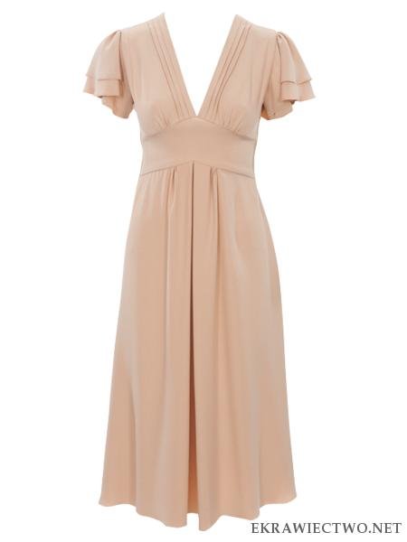

to dosyc ogranicza jego mozliwosci. Ta jasnorozowa sukienka jest wg Burdy z krepy satynowej, na pierwszy rzut oka stawialabym na bardziej delikatny material, ale ja sie nie znam ![]() --- Ostatnio edytowane 2012-01-30 16:52:16 przez helen --- ________________________________________________________

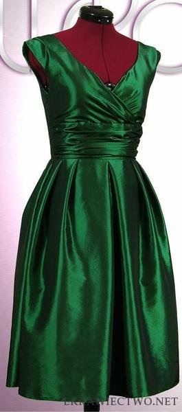

![]() Wydaje mi się, że na tą zielona to raczej tafta. Satyna wydaje mi się zbyt miękka, żeby otrzymać taki sam efekt dołu. Agaffek - dlatego nie zaprzątam sobie głowy nazywaniem gatunków ![]() ![]() ![]() Ania ________________________________________________________
ten dol to mi tez tak troche na tafte wygladal, ale ta gora to juz mniej, bo tafta to sie chyba nie daje tak ladnie ukladac... ale nie znam sie na tym, dlatego pytam, moze sie czegos naucze ![]() ________________________________________________________
