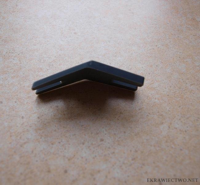

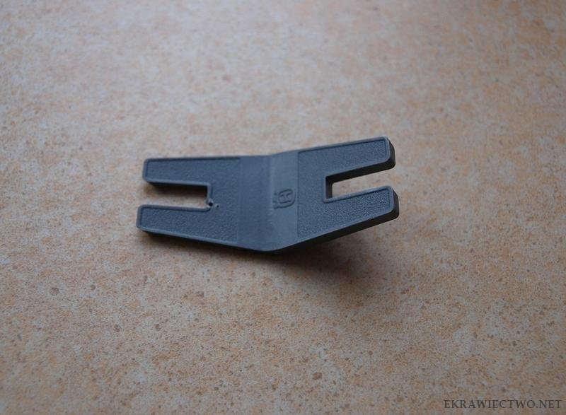

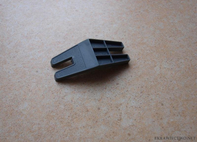

Ja mam takie cuś ![]() ________________________________________________________
i co się z tym robi niby? widzę że też nie wiedziałaś i dziabnęłaś tam dziurę ! hehehe
Na pewno to samo, co w podanym przeze mnie linku ![]() Ania ________________________________________________________
Dokładnie ![]() Fred dziabnęłam dziurkę bo wsunęłam go za blisko igły :P ________________________________________________________
