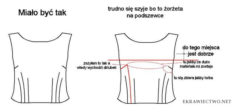

Mam kłopot z prostymi zaszewkami w mojej pierwszej sukience (jak na rys. poniżej). Problem w tym, że szyję z żorżety na podszewce i to już się dobrze nie układa. Nie mam manekina i przymiarka też mi sprawia trudność. Nie mogę jej dopasować w biuście i pasie. Noszę rozmiar 38 wykrój też na ten rozmiar był, ale może za duży. Już nie mam siły do tych zaszewek piersiowa to w ogóle porażka. Jestem zła na siebie :zly: niby miało być proste a wyszło jak zwykle.
Da się jeszcze coś z tym zrobić? Macie może jakieś pomysły?

Fałdy w poprzek biustu? Za ciasna w biuście.
Dziubek na końcu zaszewki - zaszewka na czubku zaszyta pod za dużym kątem. Nie szyj jak od linijki, ale im bliżej czubka zaszewki, tym bliżej łukiem w kierunku złożenia materiału na zaszewkę.
Torba z jednej strony - pewnie źle zebrany materiał zaszewki z tej strony. Podbierz palcami materiał pod zaszewką w jej kierunku i zobaczysz, ile materiału powinnaś wpuścić od dołu w zaszewkę.
Dziękuję za podpowiedź. Właśnie te fałdy poprzeczne to raczej jak woda więc może za szeroko. Sama już nie wiem. Cierpliwości mi już brakuje, ale jeszcze zobaczę czy dam radę coś z tym zrobić.
A nie. Spróbuj ubrać cienki biustonosz albo go zdjąć. Albo inaczej - złap za czubki zaszewek i pociągnij je na boki. Fałdy będą jeszcze wyraźniejsze. Przesuń swoje barki do przodu, jakbyś chciała założyć ręce. Fałdy powinny się zmniejszyć.
Sukienka za luźna w biuście spływa z biustu w dół, a nie zawiesza się na nim.
Zresztą - fakt. Na ludziu inaczej niż na rysunku, ale takie są moje pierwsze skojarzenia.
Spróbuj zakończyć zaszewki jakieś 1 - 1,5 cm wcześniej, niż to wynika z wykroju.

Spróbuję. Najpierw jednak popruję całą zaszewkę piersiową i te dolne żeby się nie sugerować tym co mam. Wczoraj nie prułam myślałam, że nie będzie trzeba, ale widzę, że tylko czas zmarnowałam. Jeszcze raz dziękuję :).
Lepiej jest podpruć tylko tam, gdzie jest kłopot. Skorygować tam gdzie trzeba. Zrobić wszystko od nowa - tak, żeby było idealnie - jest prawie niemożliwe ;-)

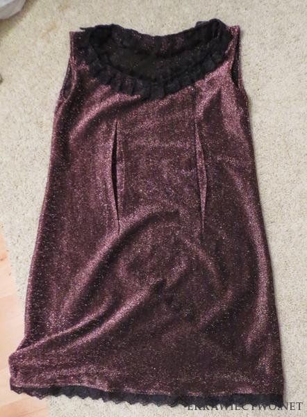

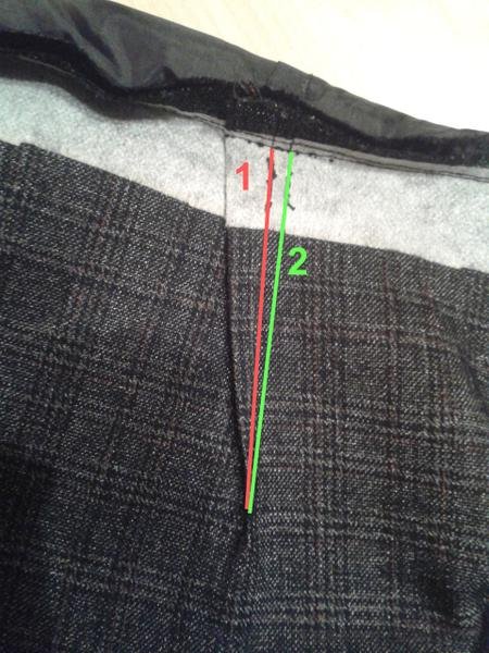

Moje zaszewki też są kłopotliwe ;-) Wyglądają jak na pierwszym zdjęciu, czyli tworzy im się na wierzchołku taka fałdka. Czerwona linia na drugiej fotce to zaszewka oryginalna, jej szpic też nie był ostry, zielona linia to powiększenie zaszewki po przymiarce (spódnica była za duża). Co z nimi jest nie tak? Materiał kompletnie nie chce się zaprasowywać oraz jest nieco elastyczny i sprężysty, ale czy to jest przyczyna czy może źle je zszyłam? Czy powinnam je wydłużyć? Skrócić? Pod innym kątem zszyć? Podstawa zaszewek jest w porządku. Bardzo proszę o pomoc, tylko błagam, nie mówcie, że muszę każdą zaszewkę spruć, bo już mam całą górę gotową, a dodatkowo nić jest w tym melanżu prawie niewidoczna i boję się, że wydziubię tkaninę.
