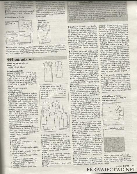

Każdy z ważnych wymiarów, tj. biust, talia i biodra mam z innego rozmiaru i bądź tu mądra i uszyj dopasowaną sukienkę ![]() Dlatego proszę osobę, która kończyła niedawno szkołę/kurs związane z krawiectwem o podanie mi tytułu podręcznika, w którym jest napisane, krok po kroku, jak dopasować formę do indywidualnej sylwetki. Jeżeli to możliwe to w miarę aktualnego żebym poszła do księgarni i kupiła. A druga sprawa, jak będę już miała książkę i dopasuje wykrój sukienki do siebie to chciałabym wiedzieć jak przyszyć do sukienki 111 z Burdy 2/2012 "wyrafinowane kontrastowe obszycie"* wiem że tam jest napisane ale może ktoś da radę wytłumaczyć to jakoś prościej. Albo dopisze słownik do tego objaśnienia: które to pliski podkroju - te wokół szyi? czy pliska podłożenia tyłu - to ta na dole? * cytat z Burdy nr 2/2012 str 30. dziękuję i czekam z nadzieją ![]() |

Wyślę ci link do mojego chomika, do którego przerzucam z Picasy skany "podręcznika samodzielnego szycia" Burdy - dopasowywanie formy do sylwetki jest tam jednym z pierwszych rozdziałów. Skanowałam do Picasy, ale coś się tam dziwnego dzieje - rozrzuca mi kolejność zdjęć, inne się dublują - i to parę dni po sprawdzeniu, czy wszystko było ok.
Dokładnie tak. "Podkrój" to z reguły podkrój szyi i pach, podłożenie - to to, czym wykończony jest u dołu cały model albo np. rękaw. Ania ________________________________________________________
