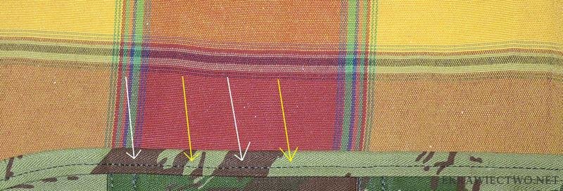

Maszyna zaczeła mi przepuszczac ściegi lub robic je nierówne. Nierówne czyli jak na załączonej fotce - czasem robi prawidłowe (wskazane białą strzałką) a czasem tak jakby się "chowają" (wskazane żółtą strzałką). Nici góra i dół Ariadna Talia 80E , igła Abra 130/705 H Jeans. Tkanina - jakaś średnio gruba bawełna. Od dwoch do szęściu warstw (różnie). Ścieg jako taki jest dobry , trzyma - tylko wygląda do pupy... Irytujące ![]() Problem pojawił się dośc nagle (a przynajmniej nie stopniowo). Wcześniej przy takich samych ustawieniach/igłach/niciach etc. było OK. Dodatkowo przy najmniejszych nierównościach lub (oraz) zakrętach zaczyna przepuszczac ściegi. Co ciekawe problem da się znacznie (prawie całkowicie) wyeliminowac przestawiając położenie igły z centralnego na boczne - szycie kończyłem z igłą ustawioną na lewo. Gdzie i jak grzebac aby naprawic ? ________________________________________________________
Igła Abrakadabra? Miodzio.
Próbowałeś wymienić igiełkę na nową - może być nowa Akra 130/705 H Jeans? /to "k" w nazwie igieł i mnie kiedyś zmyliło/ --- Ostatnio edytowane 2016-06-09 21:47:53 przez Fides --- |
Abra czy Akra - działało a teraz już nie bardzo ![]() Igła wymieniona na nową , w środku czysto (czyszczone systematycznie). Próbowałem z igłami TNI 130/705H - ten sam efekt. ________________________________________________________
Szpec od maszyn
Na odległość to tylko gdybanie, ale opisane objawy prawie zawsze oznaczają konieczność wykonania synchronizacji podzespołów, przeważnie chwytacza lub/i igielnicy.
. --- Ostatnio edytowane 2016-06-10 19:16:00 przez Benedek --- ________________________________________________________
