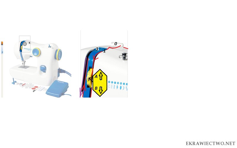

A jak ta nitka idzie górą, jak jest założona na maszynę?
Pętelkuje pod spodem - czyli na bank kłopot z górną nicią. Ania ________________________________________________________
Tak wiem ze mega jakosci nie są. Mam przy sobie jakis stary aparat ktory zaraz wyleci do kosza.
A wiec od szpulki nitka idzie do takiego metalowego drucika w ksztalcie litery "U" potem przekladam ją w szczelinie przez zółte kółko z cyframi ( te od naciągu nici) i idzie dalej po niebieskim plastiku gdzie ją przekladam i dalej leci przez te latające ucho metalowe potem znowu na dół gdzie przekladam ją przez metalowe ucho a potem przekladam nitke prech ucho od igly Uuuff mam nadzieje ze w miare zrozumiale napisalem. Napisalem niebieski plastik zebyś mogla najwyzej spojrzec na foto i w miare zrozumiec moje wypociny. Na maszynie wtopione są cyfry od 1 do 4 zeby nie pokrecic przekladania. Dla takich matołów jak ja np. B |

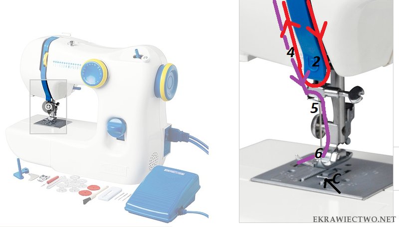

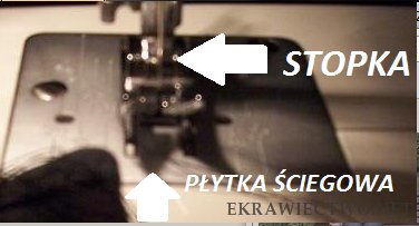

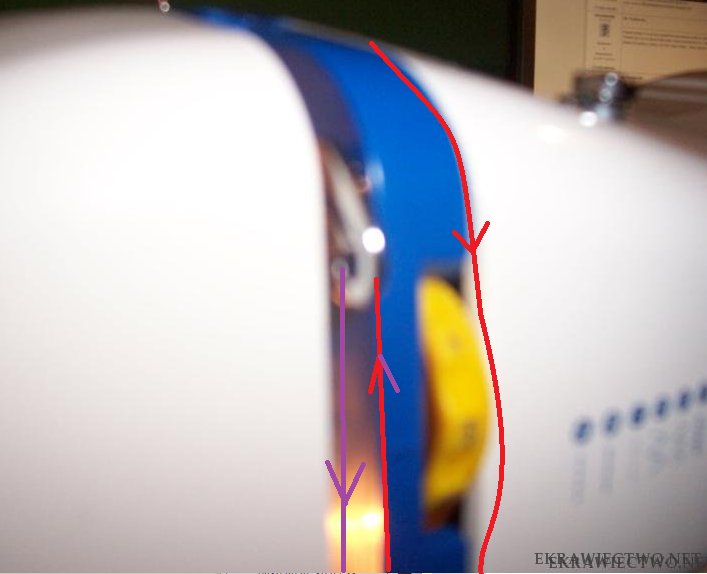

Na obrazkach pokazane jak nawlekać może tego nie wiesz albo już doszedłeś sam do tego-po instrukcji A,B-to moje oznaczenia i jeśli robi ci pod spodu materiału tzw pętelki to dokręcasz do góryA na zdjęciu słabo widać zdj 4 zrób zdjęcie komory z bębenkiem wówczas może coś doradzę ...i się nie załamuj uszy do góry Pozdrawiam Artur ________________________________________________________

Dziex Arturo za super pomysl z fotami z strony www nawlekałem nici dokladnie tak jak pokazales.
Odkrecilem plytke i ja wyczyscilem (caly mechanizm tez) i maszyna ruszyla. nie moglem zrobic zdjecia bo aparat juz (powiedzmy zepsuł sie) (joke) został tylko problem tego typu. Jak szyje to mi sie zaraz za stopka marszczy materiał i jak go pociagne to ciagne przy okazji nitke z calego obiegu. Odkrylem jeszcze jeden myk jak zaproponowala "kolorowakredka" na spokojnie i odkryłem pare ciekawych rzeczy. wzialem sie za jeden z moich projektów i szyje t-shirt jakie nosi Alexander Skarsgard taki lans na wakacje z wycietym dekoltem ale do czasu zanim rozgryze co jest powodem takiego marszczenie materialu z nicia ktora chwyta od gory co jakis czas to moge szyc zazdroski :P podrooooo Bartas |
Przesadziłeś z naprężeniem górnej nitki najprawdopodobniej...
Sprawdź na tym kawałku ze zmarszczonym szwem, która nitka jest mocniej napięta - górna czy dolna... Ania ________________________________________________________
