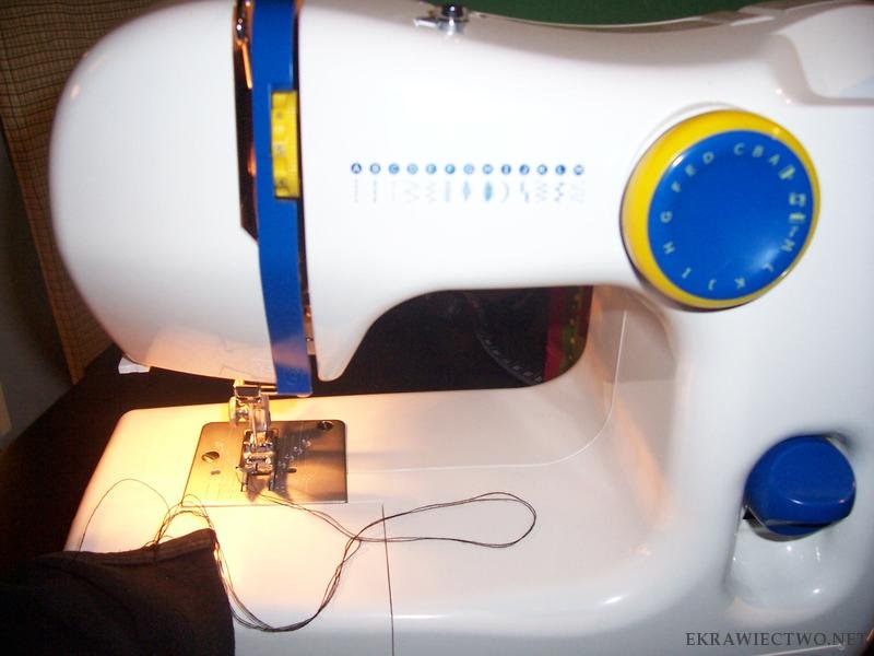

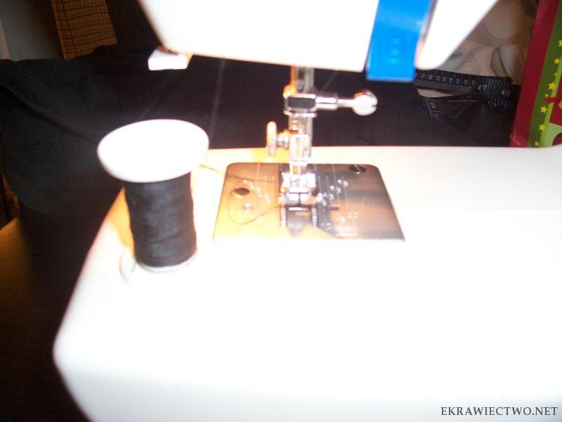

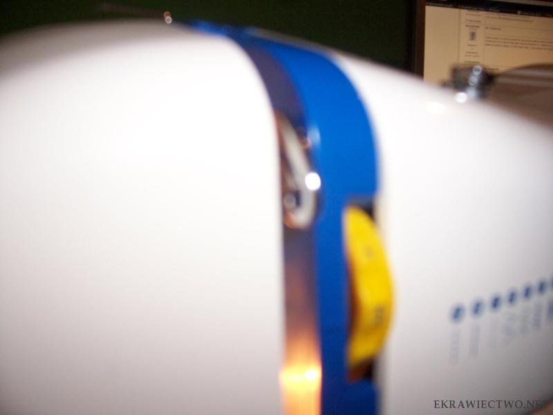

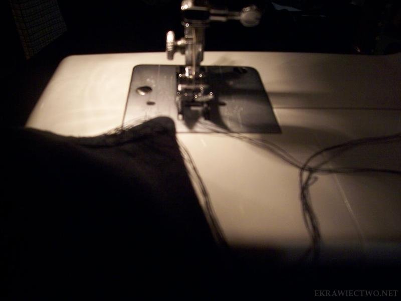

Czolem!
ŚŁuchajcie kupilem nowe igly wymienilem, zmienilem nici fakt ze sa troche "sliskie" ale reszta tez tak reaguje. Przesylam zdjecia z opisem moze jeszcze pomogą. Sęk w tym ze nitka mi nie wychodzi z ucha igielnego tylko igla ją jakby miażdzy i przecina cos tam sie petelkuje i przerywa i to nie od razu tylko jak ruszy np 2-3 cm. Z naprezeniem kombinowalem na wszystkie sposoby od najmn do najwiekszego. B |
Niestety zdjęcia są nieostre.
Możesz dokumentować krok po kroku jak przekładasz nitkę od szpulki po igłę? Możliwe że nitka blokuje się w którymś kroku, w efekcie jeśli zaczynasz szyć igła ciągnie nitkę, ta stawia opór i nitka się zrywa. Może to wyglądać jakby igła przebijała nitkę. --- Ostatnio edytowane 2012-06-05 22:35:45 przez kolorowakredka --- ________________________________________________________
