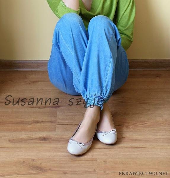

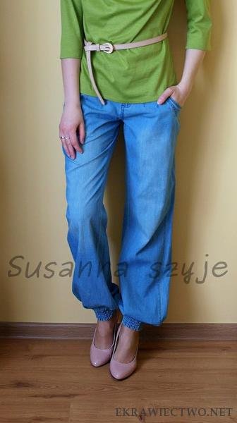

Czeremcha dobrze radzi a ja tylko dopiszę, że moje alladynki (kupione) mają u dołu ściągacz z gęsto wszytych gumek.
Własnie o coś takiego mi chodzi
Moim zdaniem wystarczy wszyć cienkie gumeczki (do kupienia na szpulce w pasmanterii). Dziewczyny kiedyś pisały że gumeczkę nawija się na bębenek a nić prowadzi przez igłę i tak szyje. Nigdy nie próbowałam. ________________________________________________________

Bo te gumeczki na szpulce są cienkie. Nie tak cienkie jak nici ale generalnie cieniutkie. I możnaby też przyłożyć gumkę, przeszyć ją zygzakiem, ściągnąć, wcześniej dobrze przyszywając (zwiazujac) końce żeby "nie uciekła". ________________________________________________________
Jeśli wciągniesz gumkę do "normalnych" spodni - to wyjdzie ci komiczna imitacja, bo spodnie podskoczą powyżej kostki. Popatrz na fałdę wiszącą nad ściągaczem w spodniach Susanny. I poproś ją o zdjęcie z naciągniętą nogawką, prezentujące jej długość.
Krojąc spodnie do uszycia takiego fasonu trzeba dodać co najmniej 6-8 cm długości na bufkę nad ściągaczem. Ania ________________________________________________________
