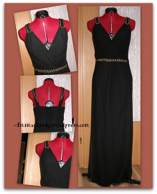

| Skończyłam sukienkę, trochę czasu mi zajęło przyszywanie tych łańcuszków, ale w końcu o to chodziło…
 Oto moja sukienka wieczorowa, długo zastanawiałam się jak ma wyglądać. Trochę też napracowałam się przy drapowaniu, efekt końcowy mi się podoba. A Wam jak ??? Postaram się też później wrzucić zdjęcia z wesela... --- Ostatnio edytowane 2012-08-14 14:36:51 przez krestik --- ________________________________________________________ | |
| Efekt końcowy bardzo mnie zachwycił!Bardzo ładna wieczorowa sukienka! | |
| Bardzo ładna, bardzo elegancka!

| Dziękuję dziewczyny, bardzo się cieszę że Wam się podoba!
 Moja sukienka czarna jest ciężka przez te łańcuszki. Kupiłam zwykłe naszyjniki z łańcuszków i tasiemki, muszę chyba trochę wzmocnić materiał pod biustem... nie wiem jeszcze co tu zrobię, ale coś trzeba wymyślić, a czasu dużo nie mam... Bartkowa koszula już trochę sponiewierana, kilka razy była na rejsach żeglarskich. Jest świetna, bo przewiewna i wygodna, ale szybko się brudzi niestety... No ale najważniejsze że on jest zadowolony  )) ________________________________________________________ | |

| Sukienka z łańcuszkami jest dopasowana pod biustem? To zrób "stay"   Zastanawiam się, jakie słowo polskie najlepiej by tu pasowało - czy w słownictwie krawieckim takie jest? Z tych znalezionych tu najbardziej pasuje mi "odciąg" - żeby w jednym słowie określić i samą rzecz, i funkcję  Bo jest to coś, co przenosi napięcie z materiału wierzchniego i utrzymuje sukienkę w miejscu   http://www.ling.pl/ A sam "odciąg" zrób tak: http://sewaholic.net/sewing-a-waist-stay-in-a-full-skirted-dress/ Tyle, że chyba lepiej jest zamiast przyszywać tasiemkę dookoła - przyczepić ją tylko na konstrukcyjnych szwach sukienki. Ania ________________________________________________________ Arkę zbudowali amatorzy - Titanica zawodowcy.
