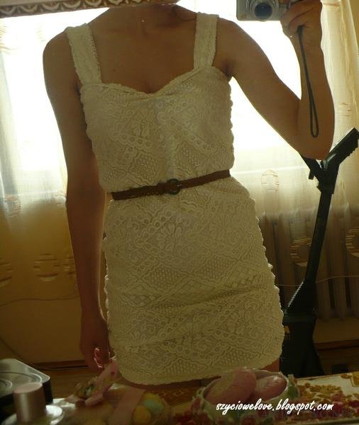

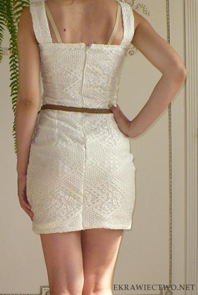

Witam serdecznie ![]() Jak można się domyślić po tytule wątku, jestem początkującą krawcową ![]() odechciewa mi się szycia jak na to patrzę dosłownie... Prosiłabym jeszcze, żebyście weszły na mojego bloga ( szyciowelove.blogspot.com ), mam tam dwie prace, ale jak tak patrzę na to, co wy tworzycie, to mi szczena opada, i myślę, że jestem do bani :P Oceńcie wg tych prac, czy mam jakieś szanse, żeby coś ze mnie było, czy mam sobie dać spokój z szyciem ? Ale tak szczerze. ![]() Pozdrawiam i dziękuję za pomoc, jeśli takowa się pojawi ![]() ![]() ________________________________________________________

![]() byłam na Twoim blogu no i patrzę na tą sukienkę-fajny pomysł i całkiem nieźle wygląda-nie wiem jak z tyłu to wygląda ale coś mi się wydaje,że może za mocno w boki ją dopasowałaś to się marszczy i pewnie wyciągł Ci się materiał podczas wszywania zamka-jak jest tkanina z laykrą to trzeba podkleić flizeliną nic się wtedy nie dzieje no i zamek najpierw zafastrygować aby się nie przesuwał podczas szycia-najlepiej weź 2 kawałki materiału i popróbuj różne przeszycia a potem dopiero coś już do ubrania-w razie pytań chętnie pomogę ![]() ![]() |

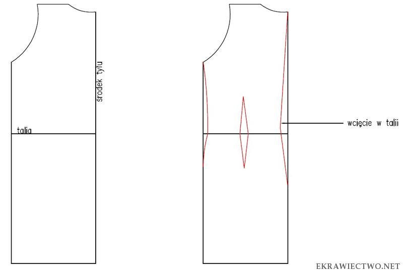

Zdjęcie tyłu by się przydało, ale tak na szybko czy zrobiłaś zaszewki z tyłu? Przy prostych i luźnych ubraniach nie ma to znaczenia ale w przypadku dopasowanych, z tyłu, w miejscu talii robi się wór i wtedy "nie fajnie" wygląda. Można pokombinować tak jak na rysunku poniżej, spróbuj zebrać materiał w zaznaczonych miejscach i zobaczysz co wyjdzie (na razie nie tnij materiału, zresztą zaszewek raczej się nie wycina). Zajrzyj też tutaj, jeżeli coś będzie niejasne pytaj.
http://tanysewsandknits.blogspot.com/search/label/Burda%2001%2F2007%20Vestido%20106 http://shoesandsewing.blogspot.com/2011/03/inspired-by-anthropologies-night.html No i powodzenia życzę, bo początki bardzo obiecujące ![]() --- Ostatnio edytowane 2012-08-01 05:51:02 przez agaaffek --- --- Ostatnio edytowane 2012-08-01 08:41:41 przez agaaffek --- ________________________________________________________

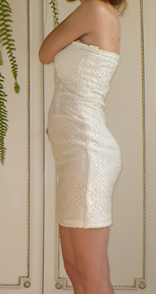

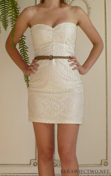

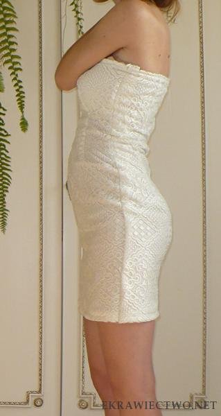

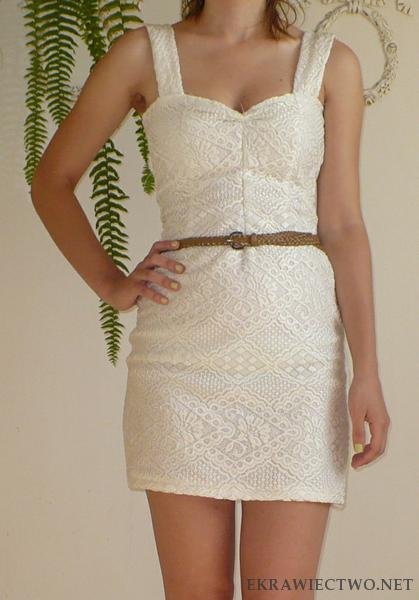

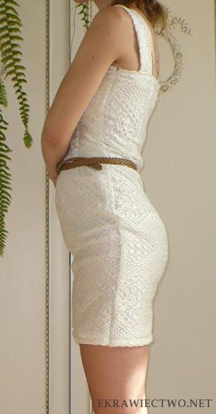

No więc tak, po całym poranku zmagań z tą sukienką, doszłam do takiego czegoś, co pokazuję na zdjęciach, chyba już bardziej ludzkiej jej nie potrafię zrobić ! :P oczywiście jedno naprawiłam, to drugie się zepsuło, z tej ciasnoty aż zamek trochę wyszedł i idzie znowu do poprawki. Oczywiście, proszę nie zwracać uwagi na te wystające nitki, bo tu się jeszcze chyba mnóstwo rzeczy będzie robiło ![]() I jeszcze pytanie: zostawić z ramiączkami, czy bez? Chyba bez jest ładniej , jak myślicie? --- Ostatnio edytowane 2012-08-01 10:06:13 przez szyciowelove --- ________________________________________________________
Jeśli szyje się wąską, dopasowaną sukienkę z zamkiem na środku, to problem tego typu pojawia się bardzo często ![]() Powody? a. Za długa linia środka tyłu, http://buzzybeesworld.blogspot.com/2010/12/sway-back-alterations-my-analysis.html b. Sukienka za wąska w biodrach. Dlatego jestem zwolenniczką zamków wszywanych z boku. Niby trudniej, bo wszywa się je po linii "nieprostej", ale summa summarum - wychodzi lepiej ![]() Ale - ogólnie - wielkie brawa! Co do ramiączek - zrób odpinane. Będziesz miała sukienkę w wersji "wyjście na spokojnie" i "wyjście bardziej szalone" ![]() Ania --- Ostatnio edytowane 2012-08-01 10:47:42 przez czeremcha --- ________________________________________________________
Lepiej bez ramiączek, chociaż to one prawdopodobnie trzymają opadający tył sukienki, stąd te fałdki, w przeciwnym razie konieczne, byłoby skrócenie tyłu. Jak stoisz odwrócona tyłem to tych fałdek prawie nie widać.
No i Ania wymyśliła. ![]() --- Ostatnio edytowane 2012-08-01 10:58:47 przez agaaffek --- --- Ostatnio edytowane 2012-08-01 11:01:11 przez agaaffek --- --- Ostatnio edytowane 2012-08-01 11:01:31 przez agaaffek --- ________________________________________________________
Śliczna ta sukienka! Mnie się bardziej podoba bez ramiączek.
