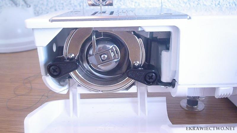

Błagam o pomoc tak jak w temacie, po założeniu chwytacza i pierscienia igła blokuje się (ale nie za kazdym razem) ewidentnie coś jej przeszkadza i nagle się zablokuje co to może być?, wykrzywia, łamie się. Co robić? Dodam że maszyna jest zupełnie nowa ma 1 dzień JANOME 423S,

Proszę mi powiedzieć czy chwytacz i bębenek są dobrze zamocowane?

Poprawiam swój post - dogrzebałam się do instrukcji w necie... Janome ma na skos Ale ewidentnie igła uderza w chwytacz. Maszyna do regulacji u mechanika. Tylko teraz - czy tak było od początku, czy może coś lekko na siłę się chciało... Ania --- Ostatnio edytowane 2012-08-23 14:42:46 przez czeremcha --- ________________________________________________________
Jak to powinno wyglądać masz tu:
http://babas.pl/maszyna-do-szycia-janome-423s-25-sciegow.html Być może sam chwytacz jest nierówno założony, albo luźno chodzi na boki w łożysku, bo łapki powinny być na tych wypustkach. --- Ostatnio edytowane 2012-08-23 14:40:49 przez agaaffek --- --- Ostatnio edytowane 2012-08-23 14:41:22 przez agaaffek --- --- Ostatnio edytowane 2012-08-23 14:41:46 przez agaaffek --- ________________________________________________________
Ha, Aga! Faktycznie! Na zdjęciu wyglada jednak inaczej, niż na rysunku!
Pytanie: po co było rozbierać bębenek w jednodniowej maszynie? Ania ________________________________________________________
Mocowałam już to z milion razy i inaczej się już nie da wg mnie jest identycznie co na rysunku załączonym przez Panią.. dziwi mnie to że raz blokuje igłę a raz szyje.. szyje i nic.. a instrukcja, stosuje się do niej ale jak widać..
Ale na zdjęciu załączonym przez Agę widać wyraźnie, że łapki mocujące /czarne, plastikowe/ trzeba jeszcze podciągnąć do góry, żeby "wskoczyły" na wypustki trzymające je na miejscu...
tak to też zauważyłam i myślicie może być przez to?
A czemu nie?
Skoro bębenek cały lata, to igła raz zahacza, a raz nie... Ania ________________________________________________________
Spróbuj jeszcze raz wyciągnąć chwytacz i delikatnie włożyć go z powrotem, nie używaj siły, jak nie wchodzi to zostaw, idź do kuchni zrób sobie kawę i jak ją wypijesz spróbuj ponownie. Aha nie wkładaj chwytacza z bębenkiem w środku tylko pusty, trzymając dwoma palcami za trzpień na którym obraca się szpuleczka, powinien ładnie wejść. Dopiero jak włożysz chwytacz i zamocujesz go, włóż bębenek. ________________________________________________________
