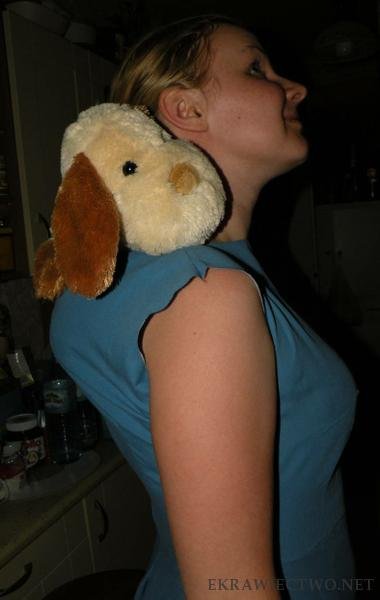

Mam problem z nowo szytą sukienką- po próbnym wszyciu zamka okazało się, że na górze tworzy się taka 'kieszeń' na garb albo na pluszaka.
Co robić? Czy wystarczy zebrać nadmiar materiału w tylnym szwie tam gdzie go za dużo czy całość wymaga gruntownej przeróbki?

Sprężysta sylwetka i przez to za długi tył sukienki.
Wpuść nadmiar w poziomy szew talii.

Ale jak to? Na zdjęciu tego nie widać, ale na wysokości ogonka wszystko leży jak powinno, kieszeń jest u góry...

No tak, w linku jest przykład koszulki trykotowej, ale kiedy popatrzysz na swoje zdjęcie - widać, że linia środka tyłu jest dłuższa niż linia środka twoich pleców. I gdzieś się ten nadmiar musi podziać. Albo robi się garb, albo zwis wzdłuż linii środka.
Masz lekko "przeprostowaną" sylwetkę, stąd ten problem. ;-)
W tym linku widać co się dzieje, kiedy problem dotyczy samej linii ramion - powyżej łopatek:
http://inhousepatterns.com/blogs/news/5931847-fitting-and-pattern-correction-back-neckline-gaping
