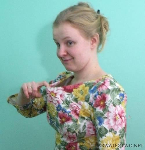

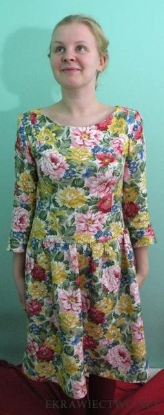

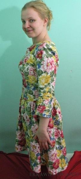

Witajcie, dawno mnie nie było, ale od kilku dni znów szyję i właśnie wyprodukowałam takie coś. Góra jest modelem 125 z Burdy 5/2011, dół po prostu przymarszczyłam.
Dopiero po wykończeniu i ubraniu zauważyłam, że dekolt jest zbyt luźny i zbiera się z przodu na środku. Na pewno jakimś rozwiązaniem byłoby zrobienie zakładek, ale ja zakładek nie lubię. Co można zrobić z takim za luźnym dekoltem? I skąd to się bierze? Czy to kwestia modelu, czy na przykład naciągania przy przyszywaniu odszycia? Czy rozwiązaniem byłoby kojenie przodu trochę węższego (nie mam na myśli mniejszego dekoltu, tylko zebranie całego przodu, coś jakby szew przez środek)? :)
O moich zmaganiach z sukienką i dosyć niewdzięczną tkaniną napisałam też TUTAJ.
