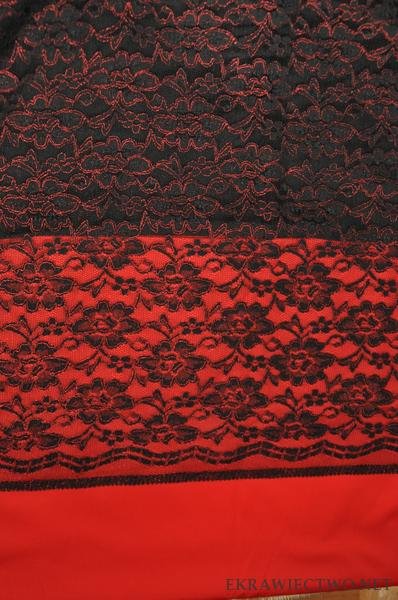

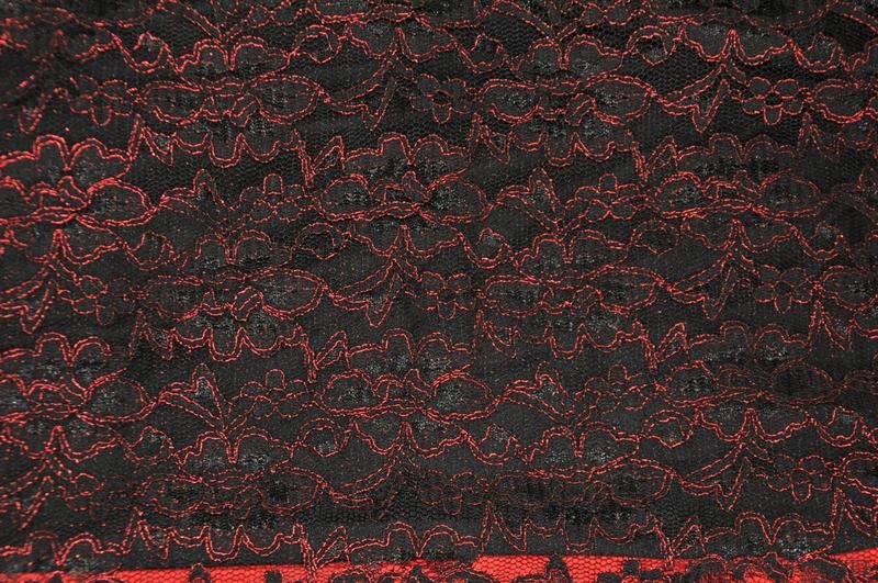

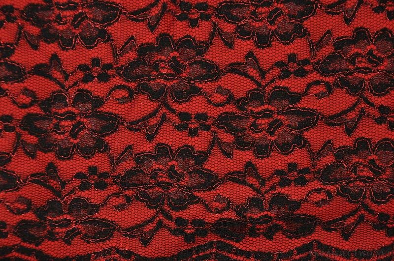

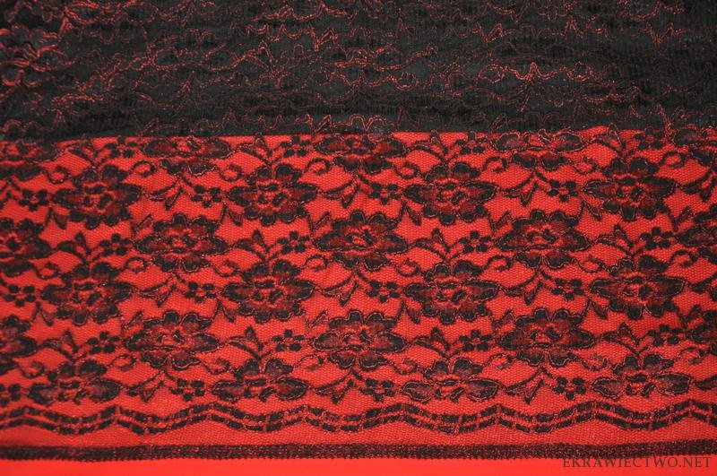

Właśnie obawiam się takiego efektu. Może sam żakiet zrobić cały czerwony a do spódniczki dodać trochę koronki. W załączeniu zdjęcia materiału i koronki - mam jej 1,5m - może lepiej zostawić sobie ją na sukienkę podszytą czarnym materiałem? Wolę zapytać o radę bo nie chcę uszyć czegoś co później będzie leżeć w szafie (a czasami mi się to zdarza).
Beata
Tak z ciekawości... Jeśli możesz... Podłóż koronkę beżowym /cielistym/ materiałem, połóż obok czerwony i pstryknij fotkę ...
Sukienka mogłaby być niezła w takim zestawie. Może wtedy "uszedłby" czerwony żakiet...
