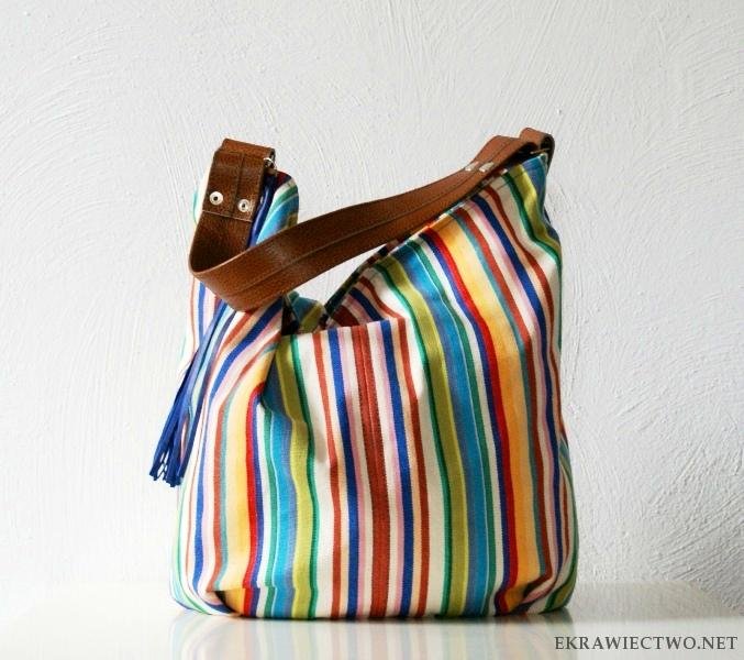

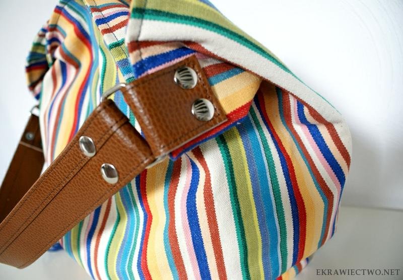

Chciałam się pochwalić, bo lato, kolory i sama jestem dumna. Mocno dużo tego mam, więc się nie mieści, ale więcej mam na blogu ![]() ________________________________________________________
