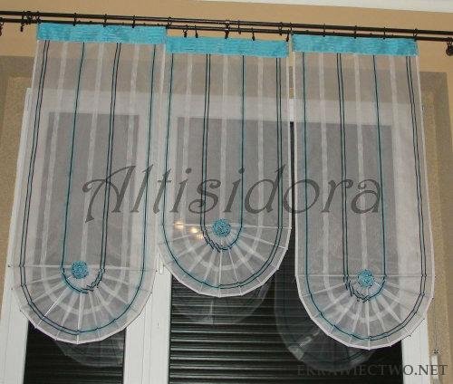

Kochani moi.Pytam bo...chcę uszyć taką firankę,ale nie za bardzo wiem jak się do miej zabrać...nie mam okazji żeby podejrzeć jak to jest zrobione,a czasu na myślenie wogóle nie mam.Więc POMOŻETA????
Czy może ktoś z Was orientuje się gdzie kupić takie patyczki usztywniające,które wkłada się w tunel?Czy ta firanka krojona jest z jednego kawałka tkaniny czy dół musi być doszywamy,aby utworzyć taki wachlarz? |

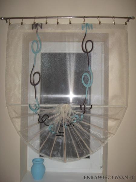

DZIĘKI WIELKIE DZIEWCZYNY!!!JESTEŚCIE NIEZASTĄPIONE>Mam wachlarz wisi już w moim wątku,ale i tu się pochwalę.
proszę o podpowiedz trudno ja nie mogę sie domyśleć to trzeba przyszyć ten wachlarz
Kochana ja doszłam do tego metodą prób i błędów nie robiłam żadnych rozliczeń ,ile materiału itp.A wiec tak Ci wytłumaczę ja miałam pasek tkaniny najpierw wykończyłam górę i boki,miej więcej zmierzyłam jak duży ma być ekran(ta górna część)i tam przeszyłam tunel tak na 1 cm,i tak zrobiłam jeszcze 5 takich tuneli średnio co 8cm.W górny tunel wkładasz rurkę na całą szerokość,a w następne tunele rurki, ale złamane na pół(w moim przypadku to są patyczki do szaszłyków gdyż oryginalnych rurek nie kupiłam)Chwytasz za środek wachlarza i podnosisz do góry i bedziesz wiedziała czy jeszcze potrzebny jest kolejny tunel czy nie u mnie ostatni tunel tworzy podłożenie firanki!!!Życzę szerokiej drogi!!!

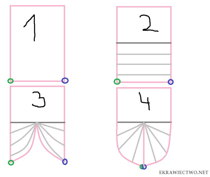

Mimo, że nigdy takiej firanki nie robiłam, i pierwsze widzęna oczy, pozwoliłam sobie naszkicować mały schemat.
Też się wpatrywałam w te firanki, z czystej ciekawości jak to jest skonstruowane. I chyba chwytam. Jeśli coś jest nie tak, proszęo poprawę. Załączam obrazek. 1) Zaczynamy od zwykłego prostokątu na firankę - różowe linie to krawędzie materiału. 2) W miejscu gdzie chcemy żeby kończył się "ekran", a zaczynałwachlarz, wszywamy w tunelu listewkę w poprzek (ciemna szara linia). Można doszyć kolejne tunele wedle uznania, z listewkami lub bez (tak zrozumiałam z wypowiedzi innych użytkowników). Opcjonalne tunele, to szare linie - te tunele będą złamane w pół. 3) Chwytamy środek dolnej krawędzi materiału i podnosimy do góry. Opcjonalne tunele się zawijają, główny tunel z listwą jest naszą krawędzią. 4) Środek chwycony punkt wyżej dotyka teraz listwy. Rogi dolnej krawędzi (oznaczone zielonym i niebieskim kołkiem) schodzą się do siebie zamykając wachlarz. Opcjonalne tunele "złożył się" na pół. Na tym etapie, zakładam, że należy conajmniej podszyć środek firanki do głównej listwy, i zszyć ze sobą dolne rogi, a najlepiej przeszyć całą krawędź od złączonych rogów, do środka. I po obwodzie. Powtórzę - w życiu tego nie robiłam sama, i tyle wywnioskowałam ze zdjęć i wypowiedzi, obrazek zrobiłam ot tak, bo mam chwilę czasu --- Ostatnio edytowane 2012-12-18 22:41:36 przez Agata --- |
