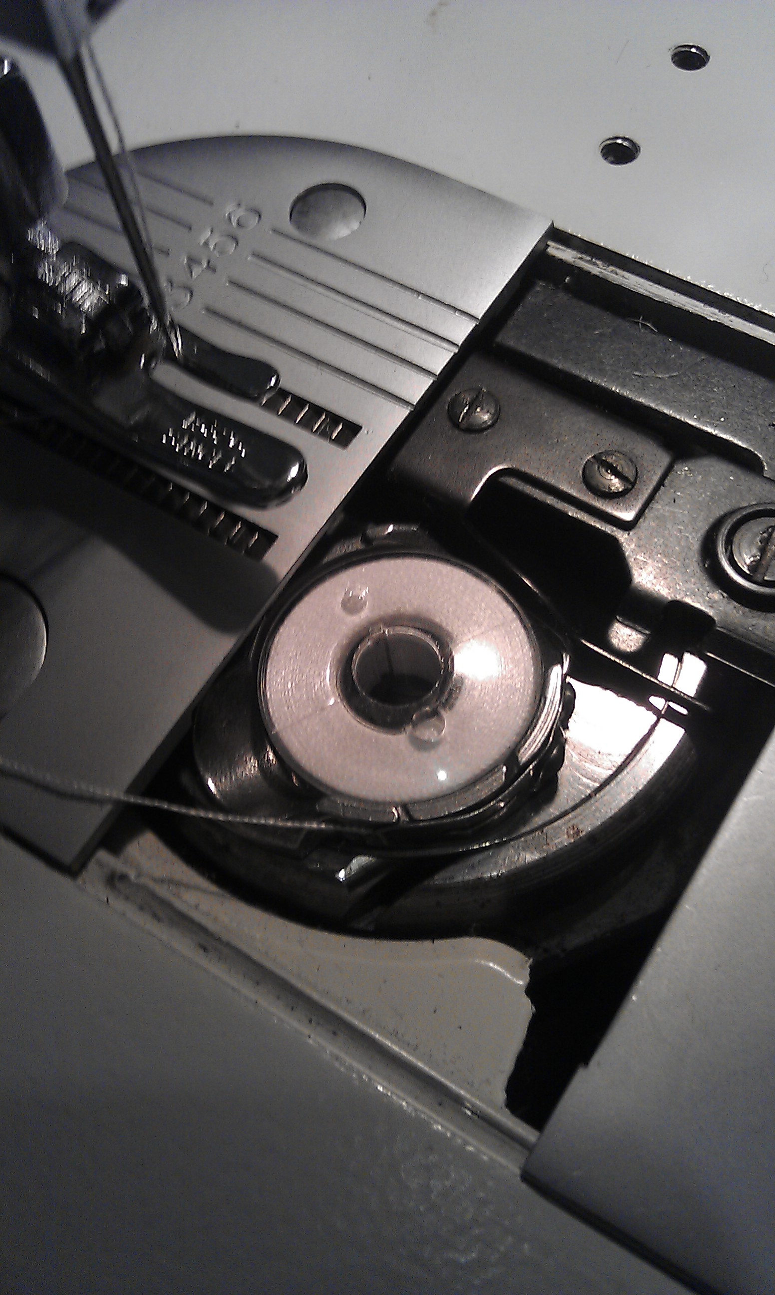

witam pisze do was poniewaz mam problem z maszyna singer 466 mianowicie wszystko dobrze załozyłam tzn nici a jak chciałam zaczac szyc okazuje sie ze nie wiaze sciegu, prosze o pomoc bo nie moge dojsc co jak z czym
pozdrawiam Ilona |
moze zle zalozone nici albo igla ________________________________________________________
wszstko jest ok załozone ona poprostu nie łapie nici od dołu
a zobacz jak ociupinke obnizysz igle ________________________________________________________
sama zobacz wyslylam filmik
a nitka ze szpuleczki wchodzi w te rowki w chwytaczu? ________________________________________________________
fotka
nitka ze szpulki musi isc w kierunku tych rowkow
ciagnij nitke ze szpulki tak zeby weszla w 1 rowek i ciagnij az wskoczy i wyjdzie 2 ________________________________________________________
czyli odwrotnie mam zalozyc?
no nitka musi Ci isc w kierunku tych rowkow a nie pod prad ________________________________________________________
