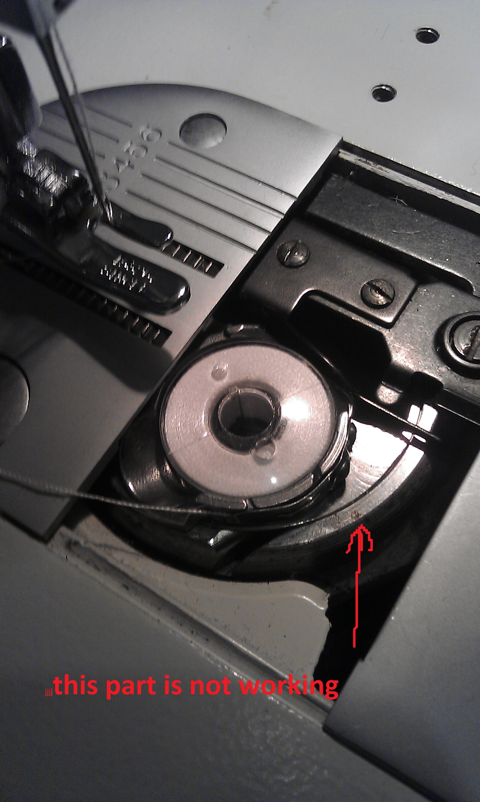

wchodz w 1 i wychodzi 2 w kierunku wskazuwek zegara
juz wiem jak jest bebenek jest to pierscien ktory podaje nitke a u mnie to nie chodzi czy jest to do zrobienia
Na filmie widać fatalnie założoną górną nitkę - gdzie tam ona ci ucieka w lewo, zanim trafi do igły? Nie wiem, czy masz dobrze nawleczoną igłę - jakoś dziwnie się pętli przy wychodzeniu z płytki ściegowej w górę. Poza tym - przed rozpoczęciem szycia nitkę kierujemy za igłą do tyłu - tj. za oczkiem igły w dół, wsuwamy ją w wycięcie stopki i kierujemy od siebie, a nie do siebie. Próbując wyciągnąć dolną nitkę nie naciągamy górnej nitki, tylko ją przytrzymujemy.
Czy maszyna była u mechanika? Bo może być zerwany pasek klinowy napędzający bębenek...
A przy wyciąganiu nitki ze szpulki tkwiącej w bębenku sama szpulka powinna się kręcić w kierunku przeciwnym do ruchu wskazówek zegara.
Poza tym - po założeniu nitki do pierwszego nacięcia, a potem drugiego - nić powinna wychodzić z niego /a nie obok/ i powinna być skierowana w górę, leżąc na szpulce, a nie obok.
Jak na str. 11 w instrukcji tu:
http://shophurt.pl/pliki/pdfy/Instrukcja-obslugi-maszyna-lucznik-834-884-00.pdf
--- Ostatnio edytowane 2012-11-11 13:08:46 przez czeremcha ---
nie działa chwytacz sie nie porusza nie była maszyna u mechanika, czy bede to sama w stanie naprawic?

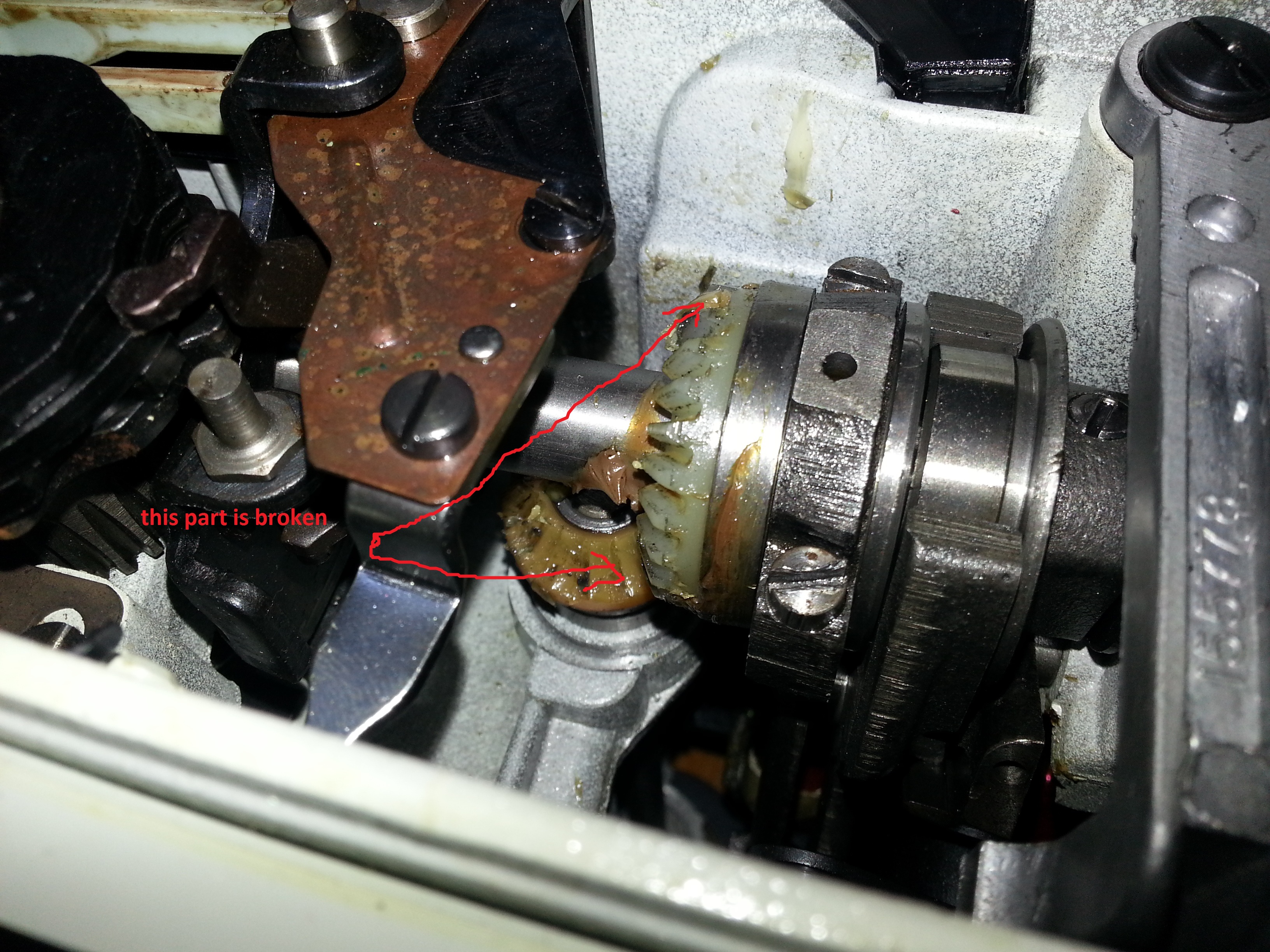

witam
po rozebraniu maszyny okazuje sie ze sa połamane zeby w kołach zebatych czy to jest do naprawienia ?
do mechaniora ją
