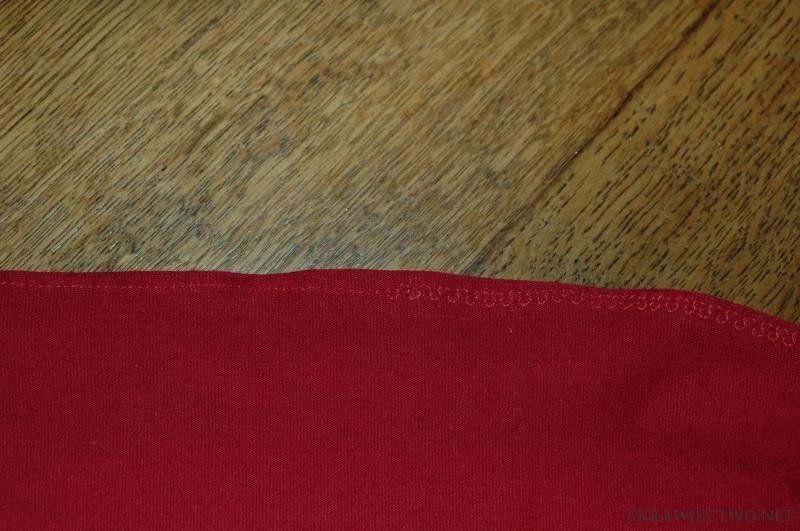

Skoro powstał wątek kłopotów z maszyną, to ja też o czymś napiszę. Mam już swoją maszynę od pewnego czasu i wszystko było OK aż do dzisiaj. Podwijałam brzeg dzianiny szyjąc sukieneczkę dla córki. Użyłam ściegu ozdobnego, żeby podwinięcie ładnie wyglądało i nagle maszyna bardzo zwolniła. Odkręciłam pokrywę, naoliwiłam ją dokładnie i wyczyściłam, ale niestety nadal mam problem. Maszyna nie pracuje już tak szybko jak wcześniej i w dodatku po ustawieniu ściegu zygzakowego igła się przestawia z prawej na lewo ale pozostaje w tej pozycji i szyje prosto, igła nie przeskakuje z lewej na prawą jak to robiła jeszcze dziś rano |
Jeszcze raz postanowiłam zapytać o mój problem. Zrobiłam fotkę, żeby pokazać co ta moja maszyna zmalowała (albo ja zmalowałam). Nie mam pojęcia co się mogło stać, że nagle sama z siebie przeszła ze ściegu dekoracyjnego na prosty i mimo tego, że ustawiam jej inny ścieg ona wciąż szyje prosto choć igła zmienia położenie podczas wyboru ściegu. Miałyście kiedyś taki przypadek? Muszę wołać mechanika czy to może kwestia ustawienia czegoś? Męczę się już z tym problemem od wigilii i niestety bez rezultatu...
Mam nadzieję, że któraś z Was mi podpowie co robić.. |
Chyba raczej mechanika trzeba...
Tak też zrobiłam i zawiozłam maszynę do mechanika. Teraz śmiga aż miło...
Dziękuję Czeremcho za radę |
