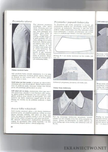

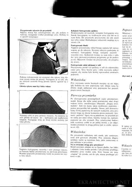

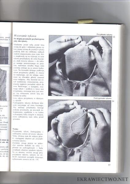

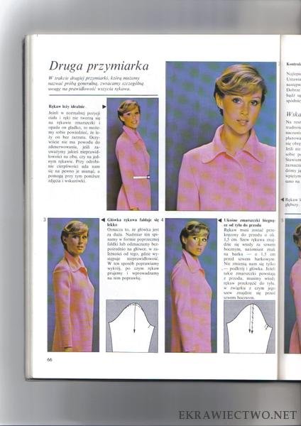

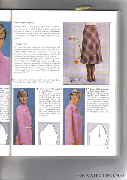

Biedzę się w wczytaniem obrazów... Z podręcznika Burdy.
I nie wiem, dlaczego wkleiły się w odwrotnej kolejności.
--- Ostatnio edytowane 2010-11-20 15:19:37 przez czeremcha ---
