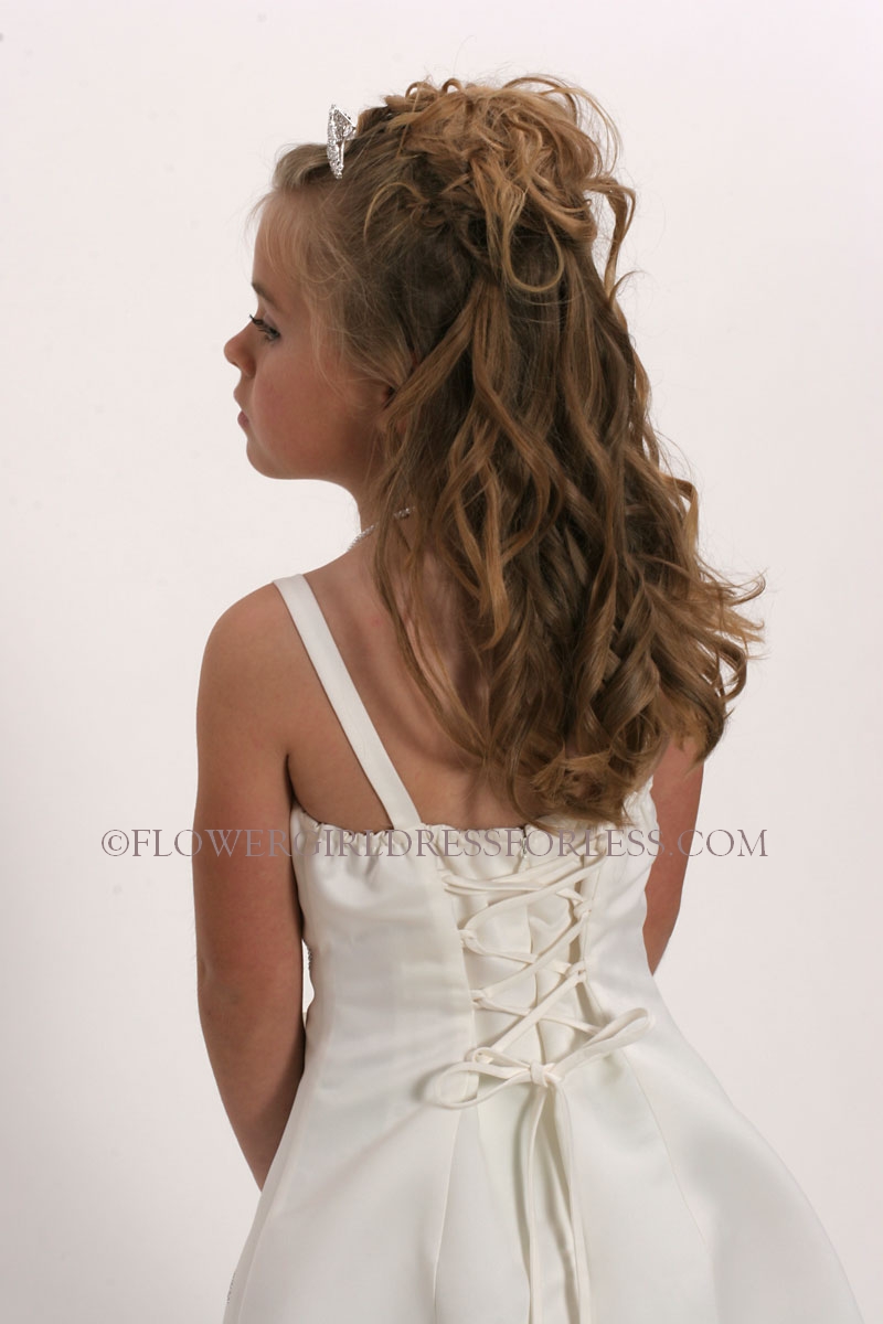

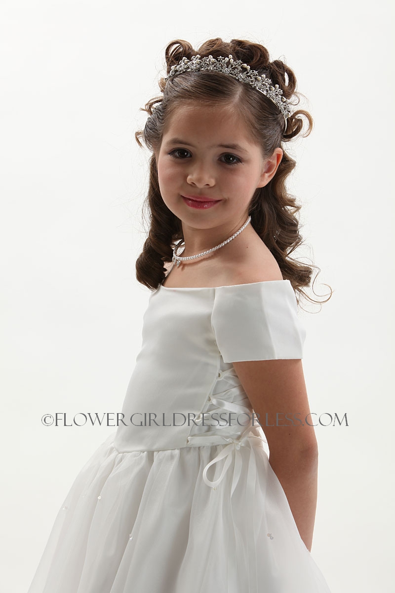

Hmmm... mam w sumie taki troszkę inny pomysł... może zrób z tyłu jakieś wiązanie zamiast zostawiać plecy gładkie?
Coś jak tutaj:
http://www.flowergirldressforless.com/mm5/graphics/00000001/5324I_D3_L.jpg Albo po bokach: http://www.flowergirldressforless.com/mm5/graphics/00000001/5367I_D2_L.jpg --- Ostatnio edytowane 2013-04-03 18:19:34 przez Martynior --- |

Fajny pomysł z tym regulowanym tyłem.
