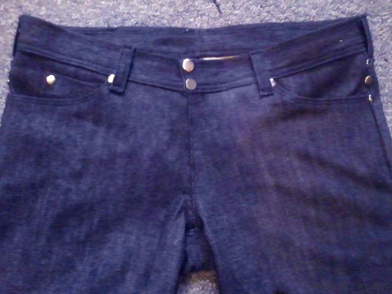

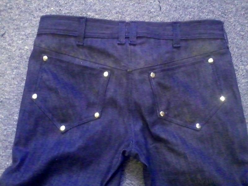

| Dooobra... Nadszedł w końcu czas pokazania czegoś   co uszyłam. Od dawna już korzystam z Waszych rad, i uwielbiam to forum, więc zacznę wrzucać wreszcie rzeczy, które szyję. Na pierwszy ogień idą moje pierwsze w życiu uszyte spodnie - niebieskie jeansy - legginsy. Wczoraj je skończyłam. Zajęło mi to 2 dni. Nie korzystałam z żadnego wykroju - rozprułam jedne ze swoich spodni, i korzystałam z filmiku na youtubie co i w jakiej kolejności zszywać. Nie mają zamka - bo to jeszcze zbyt dla mnie skomplikowane, ale są z rozciągliwego jeansu, więc zakłada się je dobrze. U góry pasek "udający" pasek. W rzeczywistości jest przyszyty dookoła, i ozdobiony dwoma ćwiekami. Niestety szlufki wyszły krzywo, drugim razem będę bardziej uważała  . MOJE KŁOPOTY PODCZAS SZYCIA: 1) Niestety nie mam owerloka, więc w środku nie wyglądają zbyt ciekawie (używałam ściegu "owerlokowego", ale nitki z jeansu i tak wychodzą). Czyli bez owerloka się nie obejdzie. Chyba kupię na początek jakiś tani. 2) No i szwy na lewej stronie wyglądają brzydko, nie wiem dlaczego: próbowałam różnych naciągów nitki, ale szwy pod spodem wciąż wyglądały tak samo, to znaczy są luźne.. Widać to zwłaszcza na zdjęciu przodu - na wewnętrznej stronie paska. Szwy są luźne, i momentami widać pętelki. Szyłam igłami do jeansu 90 i 100, nićmi do jeansu. Może igły miałam zbyt cieńkie - bo materiał jest dość gruby? Miałam też problem z szyciem grubszych partii, ale moja Janome i tak sobie nieźle poradziła. Wybaczcie jakość zdjęć, ale robiłam je telefonem. | |

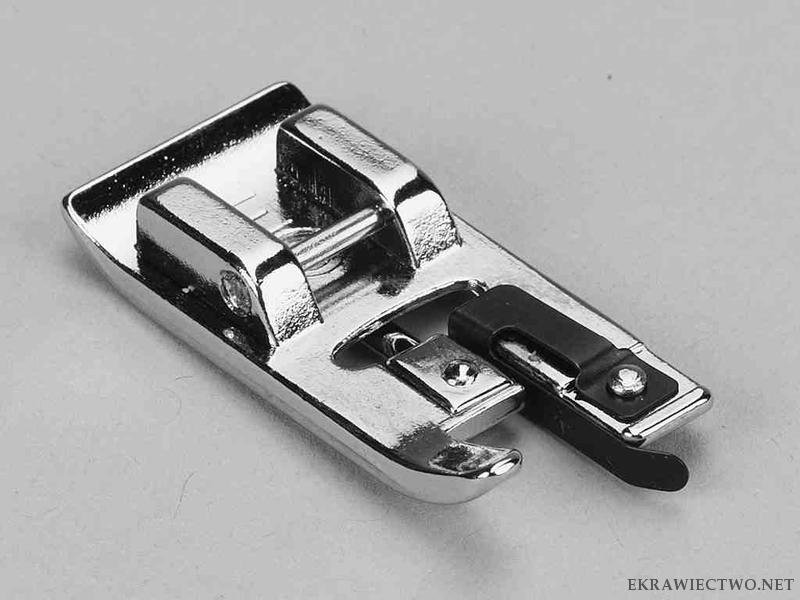

| To jest ta stopka? | |
| Ano jest. Ma specjalną płozę założona wzdłuż stopki i ta płoza po pierwsze zagarnia niteczki materiału do jego krawędzi, więc łapie je i "przyszywa" do brzegu, a po drugie - igła szyje nad płozą, dzięki czemu ścieg jest luźniejszy i nie ściąga brzegu materiału /co wkurza zwłaszcza w cienkich materiałach/.
| Tak, to ta.
| Igła szyje nie tyle nad płozą, co nad bolcem pośrodku. Szew się później z tego bolca zsuwa i zostaje luźniejszy.
 O, to muszę ją koniecznie nabyć. A spotkałaś się Aniu kiedyś z taką stopką:
