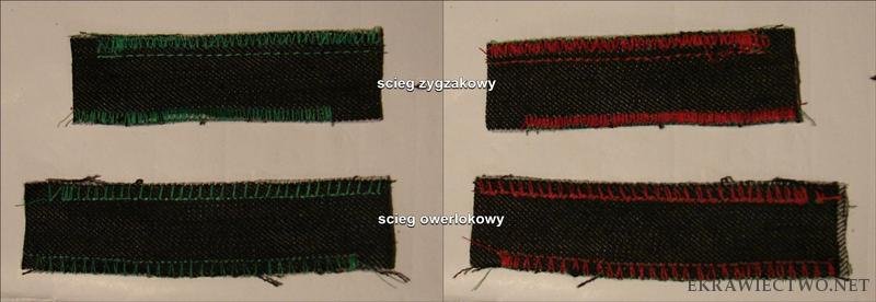

| Nie wiedziałam, gdzie to umieścić, więc dam w swoim wątku    Za radą Ani kupiłam sobie stopkę do ściegu owerlokowego, i w związku z tym, że dzisiaj przyszła, oczywiście przeprowadziłam odpowiednie testy. Na załączonym obrazku widać próby wykończenia krawędzi ściegiem owerlokowym, oraz zwykłym zygzakowym. Na zielono to nitka górna, z czerwono nitka dolna. W moim przypadku o wiele lepiej wyszło szyjąc gęstym zygzakiem, niż "owerlokiem", przy tym drugim nitka się czasami zrywa, no i nie wychodzi tak równo. Aczkolwiek wykańczanie krawędzi zwykłą stopką nie równa się z robieniem tego stopką owerlokową. Dzięki, Aniu  . --- Ostatnio edytowane 2013-05-07 20:39:07 przez iskralight --- |
