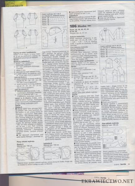

Ktoś ma uszyć dla ciebie tutorial? Wrzuć zeskanowany opis szycia z Burdy, to ci pomożemy. Innej opcji jakoś nie widzę... Ania ________________________________________________________

Nie miałam zamiaru nikogo wykorzystać. Często zdarza się, że ktoś zamierza szyć taką bluzkę. A może chociaż jakieś pomocnicze rysunki i zeskanowane? Będę wdzięczna. Co oznacza "obłożenia przodu", "odszycie" i "zapas szwu górnego brzegu przodu" |

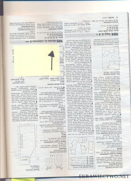

Zapas szwu - to zapas na szew czyli to, co dodaje się wokół formy krojąc dany element z materiału. Skan jest prawie nieczytelny... ![]() Ania --- Ostatnio edytowane 2013-06-12 10:46:36 przez czeremcha --- ________________________________________________________
W zasadzie tak samo ![]() Pytanie - po co każą dodawać zapas na szew, skoro w pierwszym punkcie każą go obciąć? ![]() Otóż dlatego, że z reguły zapasy na szwy dodaje się "z automatu" krojąc elementy bluzki czy sukienki. Te krawędzie, które będą np. wykończone lamówką, takiego dodatku nie wymagają. Gdyby wykończyć lamówką brzeg z zapasem na szew - krawędź byłaby o 1-1,5 cm wyżej. Można by było dopisać na arkuszu z wykrojami "wzdłuż tego brzegu nie dodawaj na szew", ale tego się nie robi, żeby nie mącić w głowie. A jeśli ktoś nie doczyta, doda na szew, a w opisie nie będzie wzmianki o potrzebie obcięcia tego zapasu? ![]() Ania ________________________________________________________

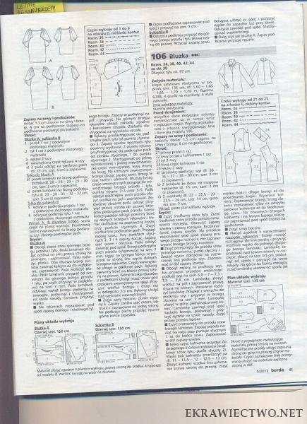

Może PDF coś wyostrzy
![]() Nie wyostrzył po załadowaniu na forum ![]() Jeszcze raz JPG. --- Ostatnio edytowane 2013-06-12 15:02:29 przez cleo21112 --- |
