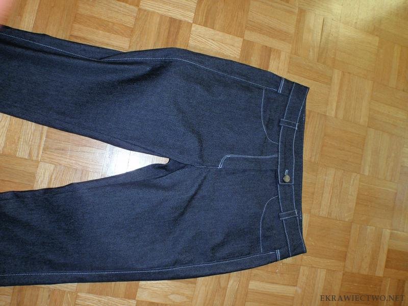

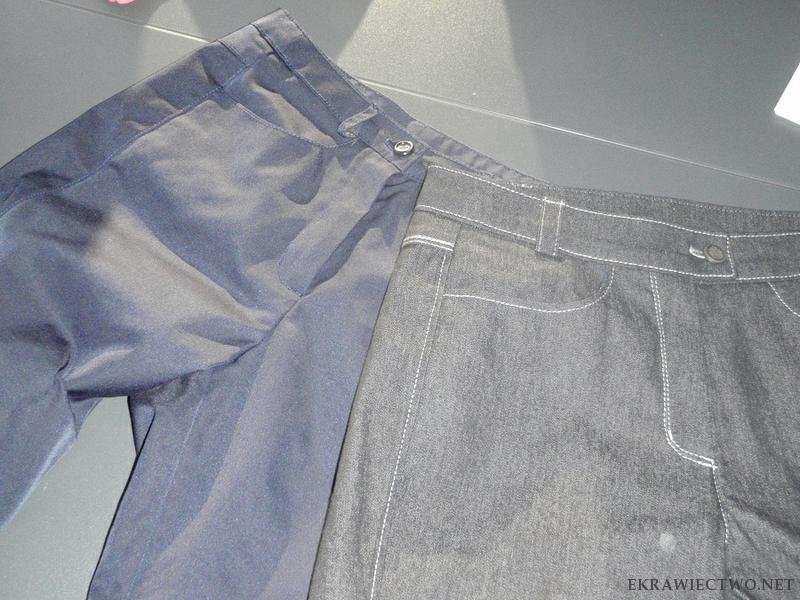

Możesz ostębnować tak jak pisze Maszka, czyli najpierw zewnętrzny szew nogawki (dwa pierwsze zdjęcia).

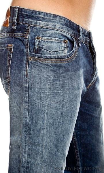

Wiele jeansów jest stębnowanych w taki sposób: najpierw zszywa się wewnętrzne szwy nogawek i taki szew jest stębnowany (raz albo dwa), następnie zszywa się spodnie w kroku i wszywa zamek ze wszystkimi stębnówkami. Kolejnym krokiem jest zszycie zewnętrznych szwów nogawek obrzucenie obu zapasów szwów razem i ostębnowanie tylko do końca kieszeni. Jeżeli to dobry gatunkowo jeans to po dwóch praniach będziesz miała efekt przetarcia szwów. Na zdjęciach masz przykłady różnych sposobów stębnowania. Ja stębnuję i tak i tak zależnie od fantazji ________________________________________________________
