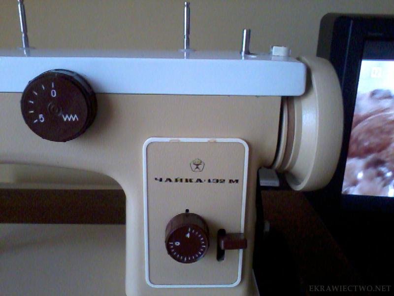

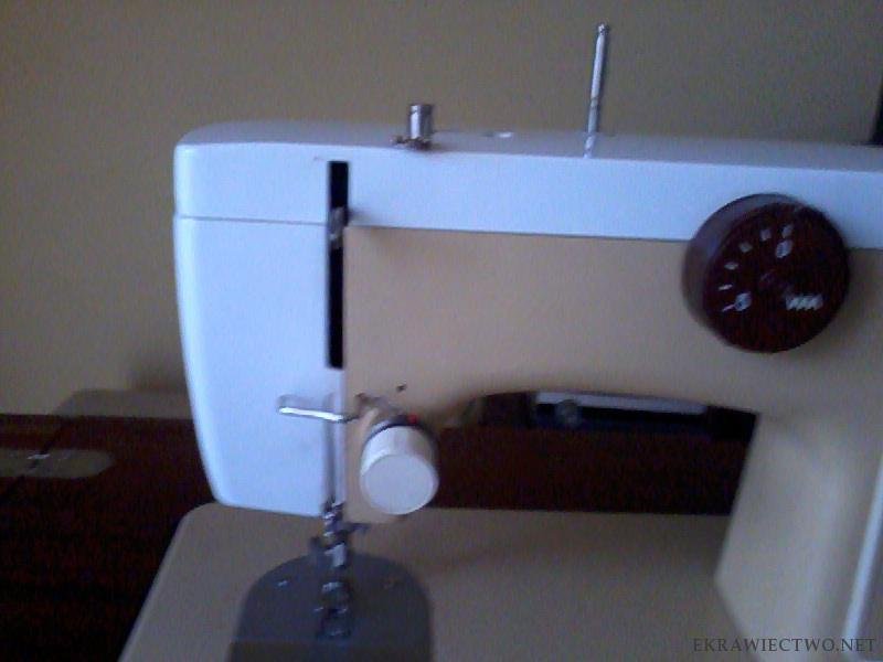

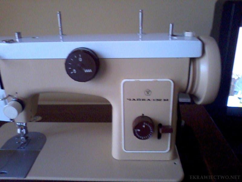

problem tkwił w źle przewlekanej nitce ( ja zawsze coś wymyślę). Teraz okazuje się że mam uszkodzony napinacz ( tak się chyba nazywa to pokrętło) najpierw za mocno blokował nitkę ( rwała się) a teraz coś się rozwaliło i wszystko "lata" Załączam zdjęcia tego potworka Kusi mnie chyba naprawa Łucznika. Do niego na bank będą części. Gadałam z chłopem co się maszynami zajmuje ( prowadzi u mnie w mieście punkt naprawy maszyn), mówi że łucznik bez problemu, a z tą to nie wie, zawsze może zerknąć. Tylko jak ja ją dotacham?!!? --- Ostatnio edytowane 2013-06-20 08:41:47 przez JustInka --- ________________________________________________________

Twoja maszyna to nieco inny typ... Ale też ma to pokrętło - widoczne na pierwszym zdjęciu. "Grzebyk" to rosyjska litera "sz" Nigdzie indziej nie spotkałam się z taką regulacją - a jest chyba najlepsza... Ania ________________________________________________________

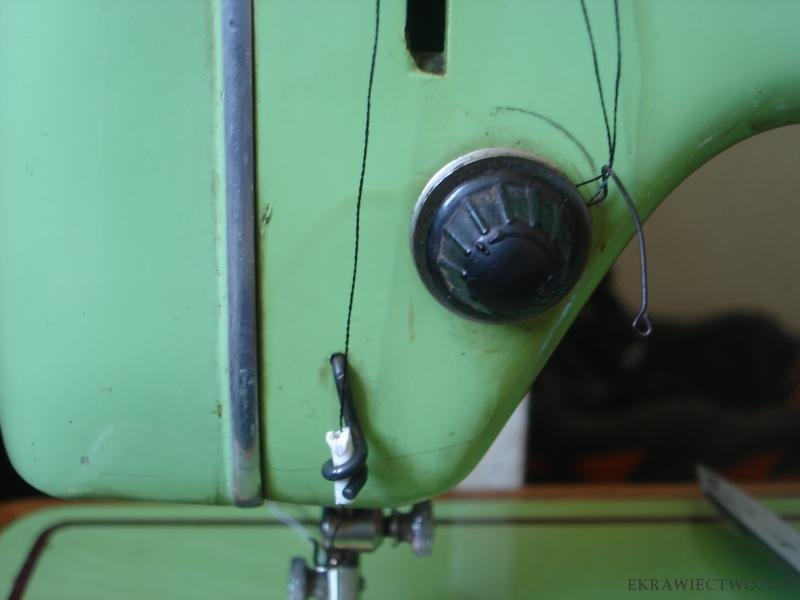

Przy okazji - chyba pantograf napinacza jest przesunięty w niewłaściwą pozycję. Zdjęcie jest niewyraźne, ale widać koralik na jego końcu i wydaje mi się, że jest źle. Powinien być w takiej pozycji, jak na fotce mojej Wifamy, czyli nitka biegnąca od szpulki i dalej, po napinaczu biegnąca do dźwigni naciągowej już powinna być leciutko napięta na pantografie. Dzięki temu podczas zaciągania szwu pantograf odgina się (to elastyczny drut stalowy) i reguluje siłę zaciągnięcia szwu.
Ślad na korpusie mojej maszyny pokazuje, w jakim zakresie powinien się odginać Robiąc zdjęcia użyjcie funkcji "makro-fotografie" w aparacie, do robienia zbliżeń. Powinna taka być, bo jest jedną z podstawowych. Wtedy zdjęcia wyjdą ostrzejsze. Zbych ________________________________________________________
