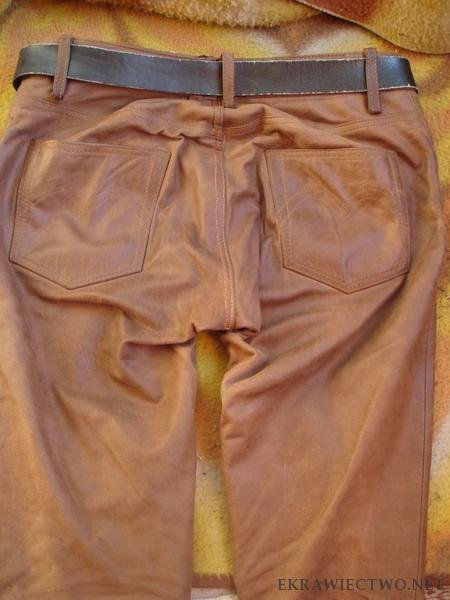

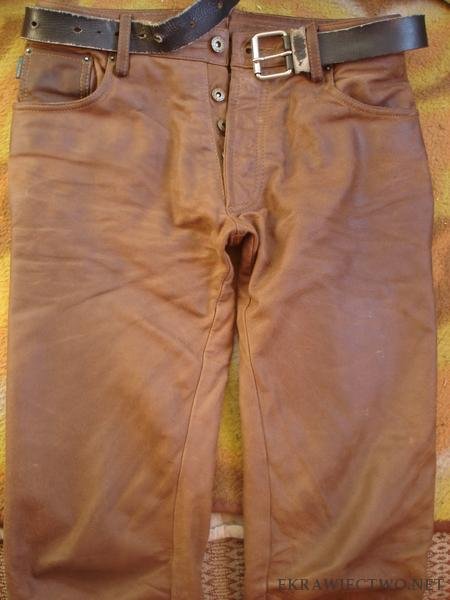

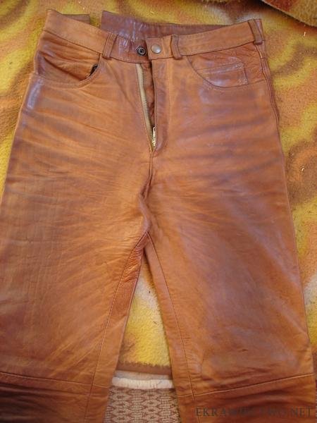

Najgrubsze skóry, jakie szyłem dotąd, to dwoinowy nubuk gładzony, nie licowany, podbarwiany w masie (fot. 1 i 2) oraz gruba nappa cielęca, licowana i polerowana, ale z kolei nie barwiona (fot. 3); przy czym spodnie nubukowe tylko przerabiałem, bo były strasznie wielgachne i już miałem problemy z szyciem tego nubuku na swojej maszynie. Uszyć ich od zera nie dałbym rady... Skóra jest nie tylko gruba, ale bardzo spoista i igła w niej więźnie, poza tym okrutnie się zacina pod stopką i trzeba cały czas ciągnąć, żeby pomóc transporterowi. Drugie spodnie z kolei, z grubej nappy, uszyłem kiedyś i teraz czekają na poszerzenie w biodrach i pasie. Ta skóra jest w miarę miękka, choć dosyć gruba. W obu przypadkach nie mogłem smarować szwów wazeliną, ani oliwką, bo zostaną pociemnienia i plamy. Robiłem próby z szyciem przez papier do faksów, który jest cieniutki i śliski, ale mimo wszystko idzie to ciężko i mozolnie... Jednak w obu przypadkach grubość pojedynczej warstwy nie przekracza 1 mm, a co dopiero mówić o 4! ![]() Skoro nawet Twoja kaletnicza maszyna nie daje rady, to pewnie trzeba już rymarskiego sprzętu do pasków, czy uprzęży... A tę jedną pochwę na początek możesz wykonać techniką siodlarską, czyli ręcznie; specjalnym szpikulcem najpierw robi się otworki, a później ręcznie szyje szydłem z dratwą, lub rzemykiem. Na koniec nity dla wzmocnienia i ozdoby. Dowiedz się też o specjalną stopkę z podkładką poślizgową - wiem, że takie istnieją, choć nie widziałem tego ustrojstwa ![]() I na tym się kończą moje pomysły... Nie szyłem jeszcze takich grubych skór. Powodzenia! Zbych ________________________________________________________
