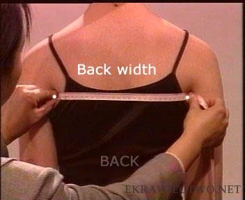

czy jest gdzieś na forum dokładny opis zdejmowania miar z dobrymi zdjęciami/rysunkami? chodzi mi w jaki sposób mierzyć szerokość pleców, bo nie jestem pewna czy dobrze to robię. ________________________________________________________

O coś takiego. ________________________________________________________
co do mierzenia pleców, to chyba nawet gdzieś tu na forum czytałam, że można to zrobić tak, że wkłada się coś sztywnego pod pachy (np. książki) i mierzy odległość między nimi.
dziękuje serdecznie za bardzo jasne wytłumaczenie EDIT: Jest duża różnica- źle zdjęłam szerokość pleców. Zapytam się jeszcze o pomiar wysokości gorsu i przodu. To że mam nisko piersi to widać już na pierwszy rzut oka, są spore a to rzutuje na długość przodu, ale zastanawiam sie czy od szczytu biustu do talii cm powinnam poprowadzić po ciele czy w linii prostej? --- Ostatnio edytowane 2013-06-29 23:13:49 przez kamisia --- EDIT2: Mam zagwozdkę z tym wykrojem, bo szer pleców mam jak dla rozmiaru 34/36, w biuście i brzuchu 40/42, a w talii 36/38, a dł. ramienia i biodra (bez uwzględnienia brzucha) 34/36. Masakra... Nie wiem czy dobrze myślę, aby zrobić wykrój na 36 i powiększyć go o miejsce na brzuch i piersi? --- Ostatnio edytowane 2013-06-29 23:25:56 przez kamisia --- ________________________________________________________
