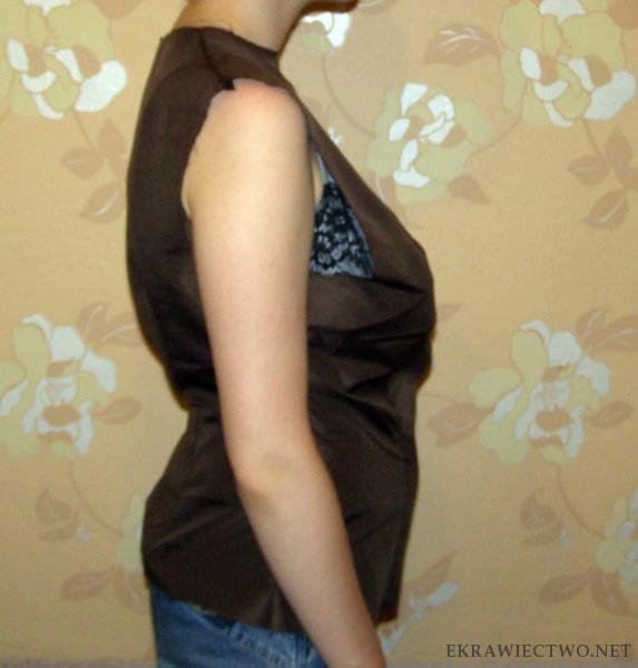

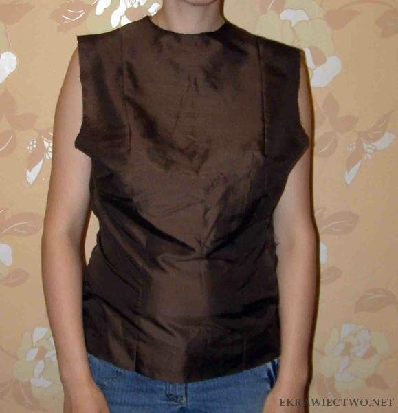

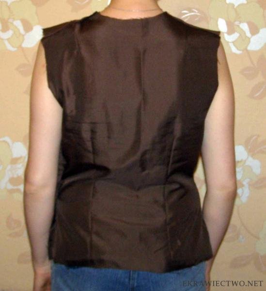

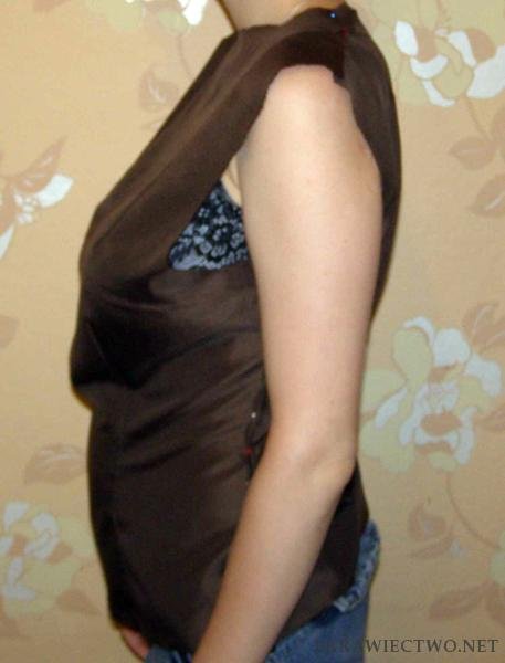

Tak wygląda uszyta z podszewki bluzka podstawowa najdokładniej jak umiałam. ________________________________________________________
Nie rezygnuj z czegoś tylko dlatego, że zdobycie tego wymaga czasu - czas i tak upłynie. |
łojej
a czemu ta pacha taka ogromna ________________________________________________________
Nie jest większa niż przedtem? /Ta pacha?/
Pacha i dekolt jest bez dodatku na szew, w poprzedniej bluzce dawałam 1,5 cm dodatki na szwy. ________________________________________________________
Nie podoba mi się konstrukcja, a konkretnie miejsce pod biustem. Nie zrobiłaś błędu przy pomiarach?
Zresztą na zdjęciu z boku widać, że szwy ciągną do przodu. --- Ostatnio edytowane 2013-06-27 16:36:24 przez Impressivo --- ________________________________________________________
Wydaje mi się że mogłam za mało wziąć w biodrach, bo mam odstający brzuszek i miałam problem z tym pomiarem.
Mam sporo w biuście, mało w ramionach. Jakaś taka nierozmiarowa jestem. Jeszcze raz będę musiała zrobić od podstaw. To moja pierwsza konstrukcja. ________________________________________________________
