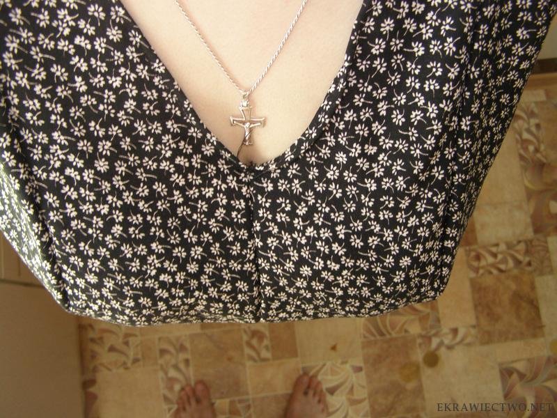

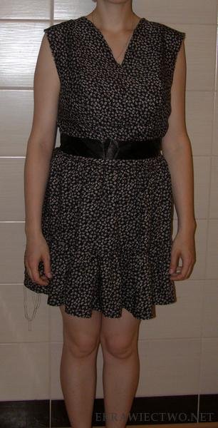

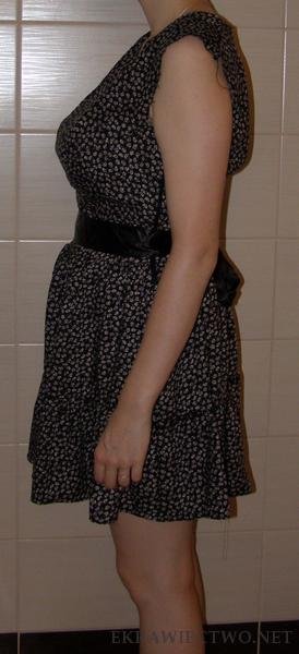

Zrobiłam wykrój bluzki podstawowej, miała mi posłużyć jako top do sukienki.
Wyszło mi coś takiego. Co z tym jest nie tak, oprócz tego, że muszę spruć obszycie dekoltu i podszyć go materiałem? Czy nie jest to za luźne? Szyłam krok po kroku z instrukcjami z Kulisy kroju i szycia. ________________________________________________________

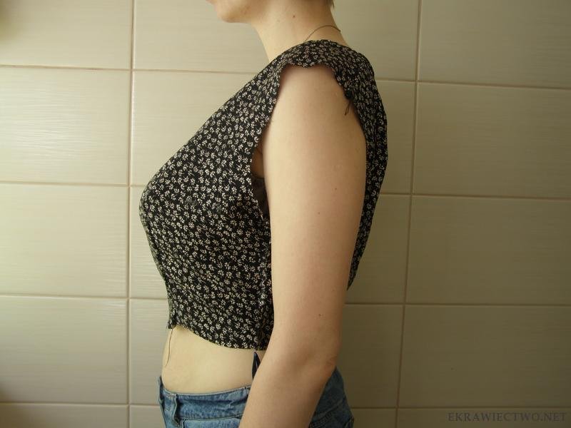

Ja bym zaszewki pogłębiła bo trochę odstają - nie za dużo ale wypadałaby je trochę pogłębić ________________________________________________________

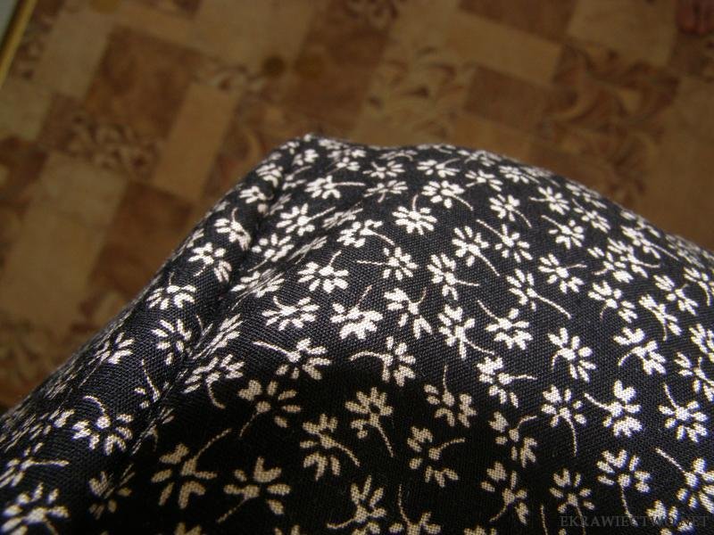

Może po prostu szwy nie są rozprasowane? Bo coś mi na to wygląda Poza tym - jeśli będzie to model z rękawem, to nie będzie za luźny. Zaczyna mi świtać, dlaczego tyle osób narzeka na luźność gotowych wykrojów... Ania ________________________________________________________
A czy ta bluzka powinna być taka luźna. Tam w kroju były 4 cm luzu dane. Jeśli chciałabym bardziej przyległą to mniej luzu dawać?

Wszyjesz rękaw do przylegającej bluzki i będzie ci ciasno. Zwęzić pod pachą zawsze zdążysz.

Próbując zwęzic ten mój wykrój chyba trochę go zepsułam. Noe ale to nie pierwsza nie ostatnia rzecz zepsuta. I co powinnam zrobić jeśli ja nie chcę rękawów? --- Ostatnio edytowane 2013-06-23 20:07:04 przez kamisia --- ________________________________________________________

Ale że gdzie niby zepsułaś? Rozprasuj szwy i przymierz jeszcze raz...
Zwęziłam trochę jak umiałam i tył nie wygląda jakbym chciała ale w sklepach na wieszakach widziałam gorsze Przy rękawach i dekolcie doszyję cieniutką koronkę, bo już nie miałam siły przygotowywać obszyć. Moje pytanie brzmi: jak poprawić wykrój podstawowy żeby móc bluzkę wykorzystywać jako górę do letnich sukienek bez rękawów. Chciałabym żeby był ciut bardziej przyległy. Czy wycięcie pod pachą nie jest za duże? ________________________________________________________

Będzie za duże, bo ma być większe do modeli bez rękawów.
