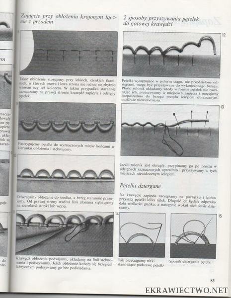

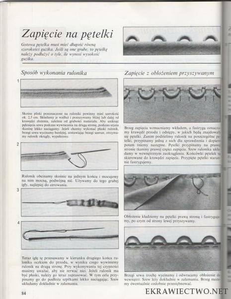

Czy ma ktoś tutorial jak zrobić takie zapięcie na guziki z tyłu w dziecięcej sukieneczce? Nie za bardzo wiem, jak się do tego zabrać. Najprościej było by mi wszyć zamek, ale w Burdzie zapięcie ma guziki. ________________________________________________________
Takie z pętelek?
Nie, to to jest proste do zrobienia.
Chodziło mi o takie typowe zapięcie zamiast zamka w dziecięcych ubrankach. Ale zmieniłam je na zamek. ________________________________________________________
Dobrze, że sprawa już załatwiona.
A z ciekawości - jakie to miało być zapięcie? Bo jakoś nie kumam Ania ________________________________________________________
Aniu,nie wiem,czy MIO nie chodzi o takie z listewka cos jak polo ________________________________________________________
Uff, znalazłam.
To coś w tym stylu http://assets.burdastyle.com/pattern_images/assets/000/001/319/May_151_tech_drawing_original_large.jpg?1338990646 ________________________________________________________
Mio,to jak zwykle zapiecie do koszuli ________________________________________________________
Tak myślałam, ale głupio mi było pytać.
Mio, przecież to tak samo jak bluzka bez kołnierzyka założona tyłem do przodu... Linia guzików to środek tyłu, dodajesz ok. 2 cm szerokości - który jest nowym brzegiem /krawędzią/, odrysowujesz obłożenie... Albo kroisz karczek na tej samej zasadzie - podwójnie, i jedna warstwa jest obłożeniem... Albo doszywasz pliskę na zapięcie, przesuwając krawędź o pół szerokości pliski od środka tyłu... Ania ________________________________________________________
Ale koszula ma chyba te listwy, czy plisy, czy jak to się fachowo zwie osobno krojone i doszywane, tak mi się wydaje. Jak szyłam koszule dla lalki to tak właśnie to robiłam.
A tu są już od razu dodane w wykroju. A jak tył kroję podwójnie, to mam to i z prawej i z lewej strony. To pewnie prosta sprawa jest, ale jakoś nie pasuje mi zbytnio to, jak myślę, że powinno się to szyć. Chyba trzeba będzie tak na przyszłość do lumpka zajść po jakąś sukieneczkę. ________________________________________________________
