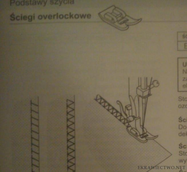

Nie wiem dlaczego nie mogę wstawić zdjęcia:/ ...ale powoli wg instrukcji ustawilam scieg prosty..wczoraj widocznie za bardzo byłam zmęczona..zresztą 7 miesiąc ciąży i ząbkowanie córki to sporo poki co. Natomiast pojawił się kolejny problem że sciegiem owerlokowym. Sądzę,że nić jest dobrze naciągnięta ,ścieh ustawiony też dobrze..ale idzie szycie bardzo opornie...i. Ściąga mi materiał w bok? ________________________________________________________

Ta stopka która była już przymocowana do maszyny jest ponoć do ściegu owerlokowego. Jest narysowana nawet i opisana w instrukcji. A może to igła? Bo tam piszą,że do ściegu owerlokowego powinna być igła zaokrąglona.patrzylam wszystkie igły jakie mam..nawet kupiłam w Lidlu ten komplet z nożycami, igłami.ale dla mnie wydają się być końcówki wszystkie podobne.co robić? ________________________________________________________
Przesadzili ![]() Hm, zdziwiona jestem, że w maszynie założyli stopkę do ściegu owerlokowego... Przecież gdyby ktoś z rozpędu chciał wypróbować maszynę szyjąc ściegiem prostym - natychmiast złamałby igłę. Stopka do ściegu owerlokowego wyglada mniej więcej tak: ![]() Charakterystyczne dla niej są: płoza przymocowana do prawej części stopki oraz poprzeczka wzdłuż stopki w rejonie miejsca, gdzie wkłuwa się igła. Ania ________________________________________________________
Trudno powiedzieć co jest źle bez zdjęcia. Spróbuj wstawić ponownie zdjęcie, może się uda. Igły do ściegu owerlokowego są takie jak wszystkie po prostu półpłaskie. Zobacz czy czasem nie masz ustawionego ściegu satynowego...

No to chyba zasugerowałam się instrukcją bo ta stopka jest całkiem inna niż ta specjalna do ściegu owerlokowego.czyli jeśli kupię taką stopke to będzie ładnie szło?bez oporów i spychania materiału? Tak? Jakie stopki pasują do Silverki?są drogie? Haha teraz pomyślałam,że powinnam mieć nick "zielona Madzia" wybaczcie mi za te pytania ale to pierwsza maszyna na prąd jakiej w ogóle dotykałam. Jednak podoba mi się ![]() ![]() ________________________________________________________
Na rysunku jest stopka uniwersalna.
A stopki nie są drogie. Typu Matic. http://eti.com.pl/Katalog/Stopki-do-maszyn-do-szycia/Stopki-eti-radosc-szycia/Stopka-MATIC-szybkowymienna-do-ozdabiania-laczen-sciegiem-owerlokowym.html Na pewno poprawi jakość szwu, materiał będzie też w trakcie szycia mniej pociągany przez nitkę. Ania ________________________________________________________
