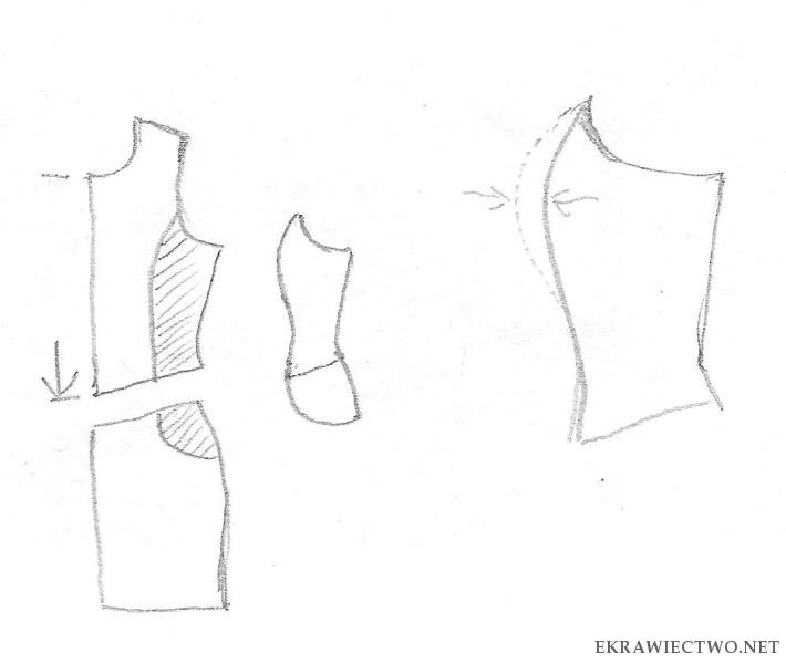

Mam pytanie w kwestii konstrukcji;
otóż wykoncypowałem sobie taką sukienczynkę, która ma być: prosta i szybka do uszycia, w miarę łatwo powtarzalna i w miarę łatwa do przewymiarowania. Chyba udało mi się to osiągnąć w dużym stopniu. I teraz powiedzmy, że chcę - przy zachowaniu wzrostu i talii - przewymiarować obwód biustu; dodaję we wstawkach przodu po - powiedzmy - 1,5 cm. Oczywiście wiadomo, że i środek przodu ucieknie wtedy w dół. No i wiadomo, że ten dystans obniżenia środków jest w jakiejś funkcji do zwiększenia szerokości wstawki. To oczywiście nie problem, bo zmierzę sobie centymetrem długość krzywizny wstawki i fajno, ale jestem ciekaw, czy istnieje jakiś matematyczny wzór, żeby to wyliczyć? Liczę na koleżanki konstruktorki ![]() ________________________________________________________

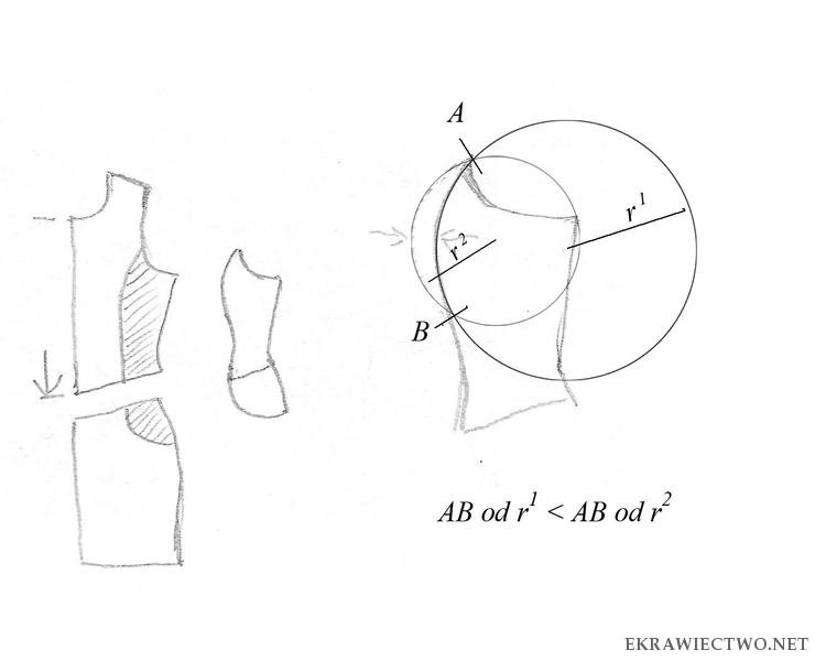

Dziękuję za "burzę mózgów" ![]() Mi chodziło o szybkie uniwersalne przeliczenie, ponieważ to nie ma być sukienka "na miarę" i właśnie na jej uniwersalność położyłem największy nacisk. Pytanie zadałem tak z ciekawości, bo myślałem, że geometrycznie to nie będzie aż takie skomplikowane. Kombinowałem coś ze zmianą promienia okręgu, co skutkuje zmianą długości wycinka jego obwodu np. z 1/4 do 1/5, czyli: - mniejszy biust = łagodniejsza krzywizna = większy promień okręgu = mniejszy wycinek obwodu określa krzywiznę; - większy biust = bardziej wypukła krzywizna = mniejszy promień okręgu = powiększa się relatywnie udział części obwodu w określeniu krzywizny. ![]() I z tej różnicy obwodów wyprowadzić potrzebną różnicę w wysokości przodów. To jest pewnie jakaś prosta funkcja, ale ja jestem beton matematyczny ![]() Coś tak tędy knułem ![]() W każdym razie gdybyś komuś chciało się jeszcze nad tym podumać, to będę wdzięczny ![]() ![]() ________________________________________________________

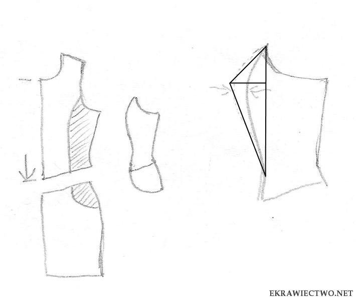

Myślałam o czymś takim: Likwidujemy krzywiznę zupełnie, (znamy długość tego odcinka, znamy obwód bez krzywizny) i rysujemy w myśli 2 trójkąty prostokątne, (różnica w obwodzie biustu to będzie nasza krótsza przyprostokątna) obliczamy 2 przeciwprostokątne z wzoru pitagorasa
![]() Ale według mnie przód powinien być też szerszy w biuście, nie tylko dłuższy ![]() |
Tak! Tak! Tak! ![]() To daje największe przybliżenie! Suuuper! ![]() Proste, a skuteczne! Dzięki stokrotne!!! ![]() ________________________________________________________
