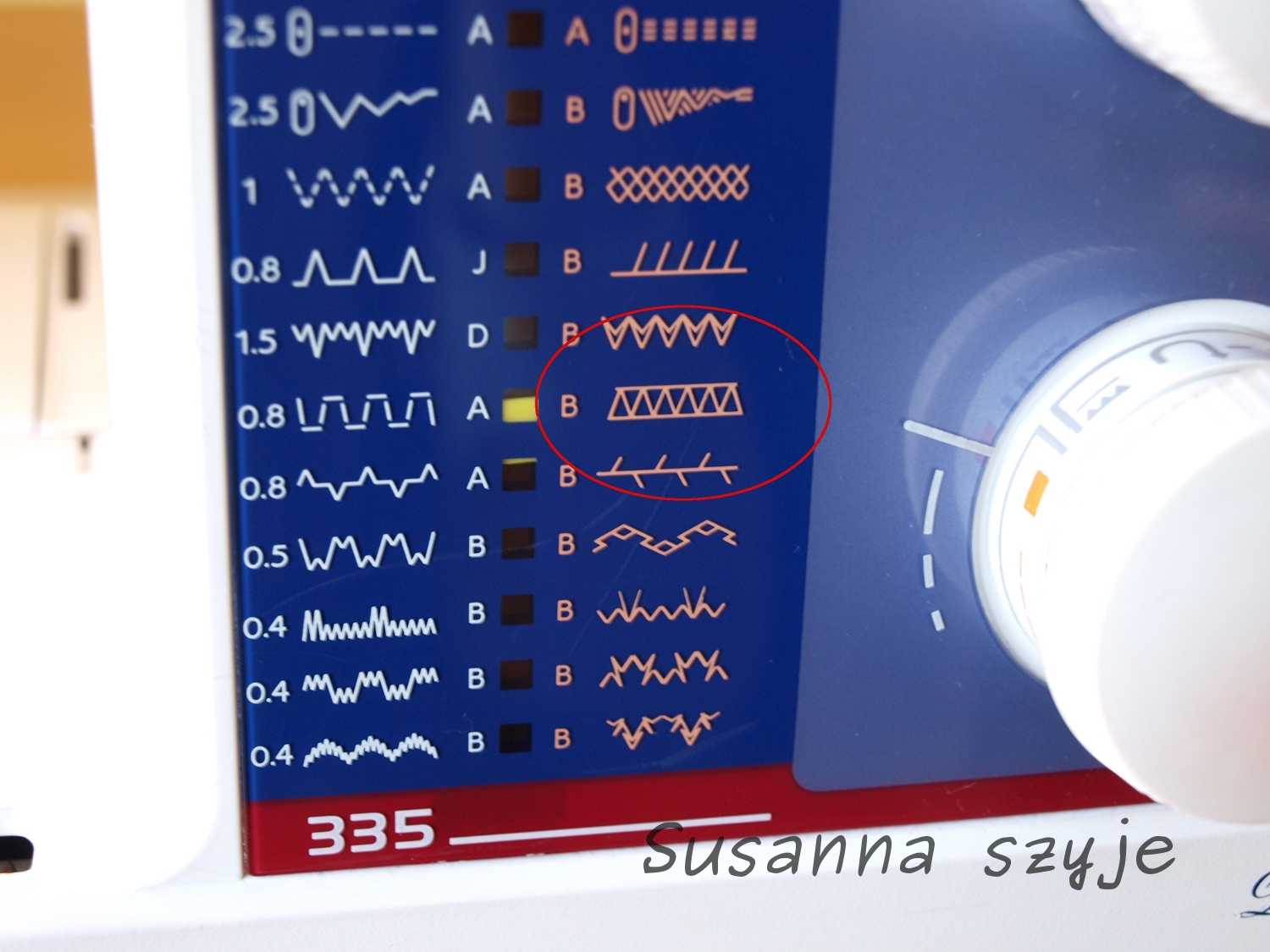

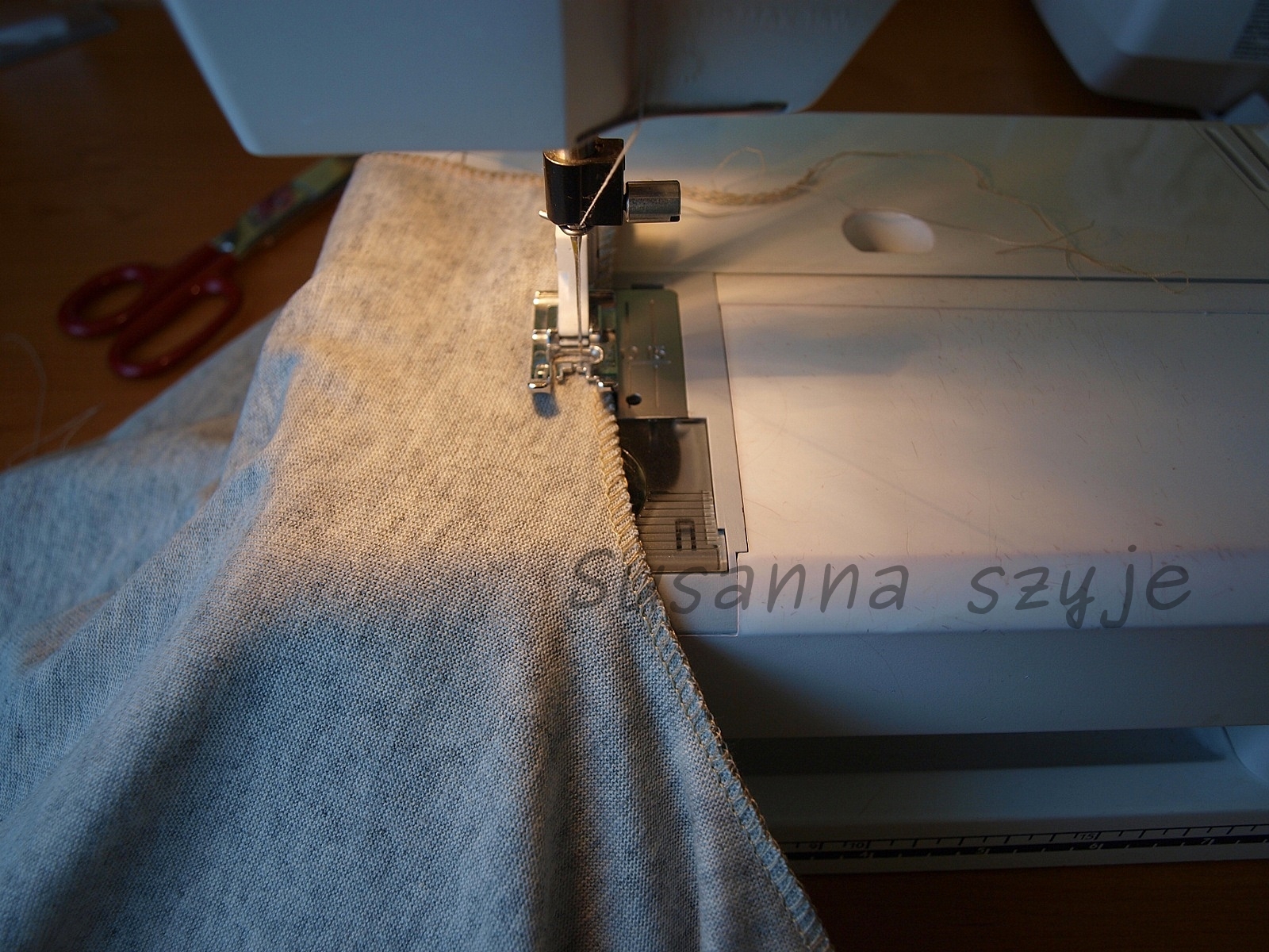

Tomaszu ten ścieg w kółeczku to jest ten niby overlockowy -> KLIK
Nie da się ukryć ze z prawdziwym ściegiem overlockowym KLIK niewiele ma wspólnego ale ułatwia szycie dzianin. Nie warto nim natomiast obszywać strzępiących s ię brzegów tkanin bo raz że bardzo długo to trwa a dwa to nie jest to ekonomiczne (zużywa się sporo nici). ________________________________________________________
Poza tym, owerlok zszywa, obszywa i odcina za jednym razem (jednym ściegiem). Natomiast maszyna, która posiada taki ścieg obszywa i zszywa, ale nie odcina. No i jak już zostało wcześniej powiedziane, te ściegi niewiele mają wspólnego z prawdziwym owerlokiem. Mogą tylko pomóc w szyciu. A ... no i samym tylko owerlokiem nie da się uszyć jakiejś odzieży.
