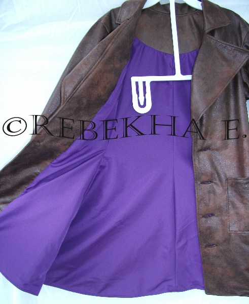

Zibiasz A dziękuję za takie ciekawe informacje. Wstawiam plan wykroju, to co szare mam wzmocnić flizeliną. Układałam też ten nieszczęsny karczek (Część 8 na planie wykroju) i chyba sobie sama odpowiedziałam na pytanie. Wydaje mi się, że powinno być tak żeby karczek był doszyty do podkroju szyi i nachodził na tył (część 3 wycięta 2 razy i zszyta), prawdopodobnie będzie to tak wyglądać http://1.bp.blogspot.com/_OcIOehbHzm4/TJgwyXCpLHI/AAAAAAAAA0c/TQTOI_CN9_o/s1600/Coat+Lining.jpg. Inaczej miałby być pomiędzy dwoma warstwami, z czego jedna już jest potraktowana flizeliną. To po co jeszcze jedna warstwa materiału z flizeliną (jeszcze jej nie naprasowałam). A co do podszewki, to wycięłam części 2, 4, 5, 6. Przyłożyłam obszycie 7 do przodu 1 i wycięłam z 1 tyle co zostało po odjęciu 7 (wyszedł mi pasek o szerokości ok 5cm). Tył natomiast wycięłam z podwójnie złożonego materiału i poszerzyłam o 2 cm i zaznaczyłam gdzie zszyć zaszewki. Wydaje mi się, że w moim przypadku podszewka będzie wyglądała tak jak tutaj http://s16.photobucket.com/user/eribunk/media/M5525-5.jpg.html. Tutaj co prawda nie pokrywa ona ramion, u mnie w ich połowie spotka się z obszyciem. Myślę, że coś z tego będzie. To i tak jest próba, jak mi się uda to będę mieć ciepłą kurtkę, jak nie to pójdzie to na patchwork albo coś. Docelowy płaszcz dopiero mam uszyć, a materiał jeszcze z Polski nie wysłany. Jutro planuję też zrobić manekina zgodnie z instrukcją Burdy, to łatwiej będzie mi ten projekt ogarnąć. Bo jak zakładam na siebie to nie wszystko widzę, a potem i tak kończę ze szpilkami powpinanymi w spodnie |
to nie jest karczek tylko oblozenie i powinno byc tak doszyte jak myslisz ________________________________________________________
