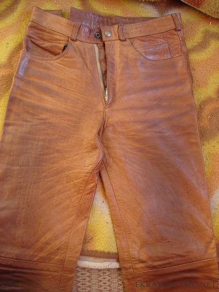

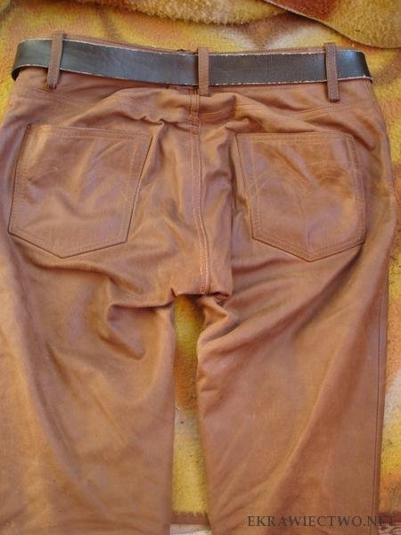

Ja miałem natomiast na myśli skóry nie lakierowane, tylko gładzone (fotki), które całkowicie inaczej wchłaniają wszystko, z czym się zetkną.
Jeżeli nie są barwione w masie, to wazelina pozostawia tylko lekki ślad, ale za to odplamiacz wyżera naturalne pigmenty i wygląda to tragicznie. Natomiast barwione w masie, czyli kąpane w barwniku - mogą też się paskudnie odbarwić miejscowo, ponieważ skóra nie jest jednorodna, jak tkanina. W jednym miejscu jest grubsza, w innym cieńsza.
Miałem kiedyś taką przygodę i od tamtego czasu jestem bardzo ostrożny.

Wydaje mi się,że fotki dotyczą tzw. skór anilinowych.Faktycznie plamy są trudne do usunięcia...i prawie niemożliwe....ale to są najpiękniejsze skóry! Niestety mają słabą "powłokę ochronną".
