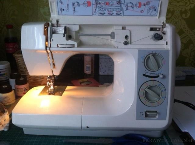

Witam!
Zwracam się do Was o pomoc ![]() ![]() ![]() |
ups, dodaję jeszcze raz zdjęcie
co sie rozregulowalo
pokaz jak szew wyglada z wierzchu i pod spodem ________________________________________________________
I najlepiej załóż dwa różne kolory nici, żeby można było się zorientować, co jest namieszane.

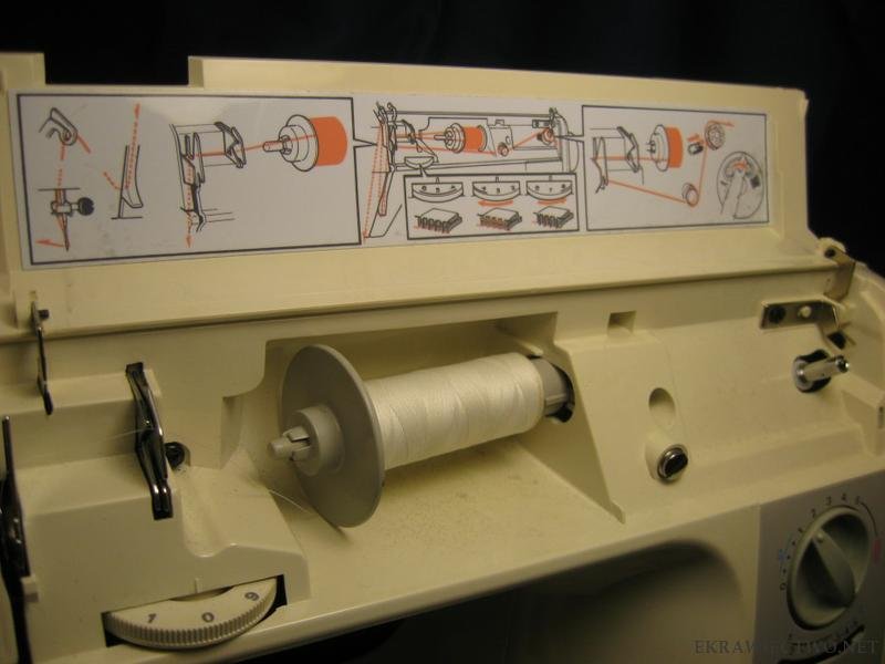

Jeśli nie masz pomocy w postaci instrukcji do maszyny (taki to model?), spróbuj skorzystać z instrukcji innej maszyny, na przykład tej. Prowadzenie nitki górnej strona 16, zakładanie szpuleczki do bębenka strona 14. Na szczęście maszyny są do siebie podobne. Na klapce Twojej maszyny jest rysunek nawlekania szpuleczki do bębenka i rysunek nawlekania nitki górnej maszyny przez prowadniki, naprężacz i igłę. Chyba też jest ściągawka jak ustawić pokrętła, aby uzyskać pożądany prawidłowy ścieg (środkowa część klapki, jeśli dobrze widzę). Szpulka z nicią powinna być na tym poziomym, szarym trzpieniu zabezpieczona szarym krążkiem. Nitkę z małej szpuleczki do bębenka, z którego poprowadzona jest nitka na zdjęciu, zwiń. I spróbuj zgodnie z rysunkiem nawlec górną nitkę. A potem zrób próbkę ściegu, tak jak radzą Roksanitka i Czeremcha. Fides |
Rad podobnego typu to ja mam całą piwnicę... Nie szkoda czasu i energii na wypisywanie podobnych komunałów? ![]() Na klapce - moim okiem - masz tylko instrukcję nawijania szpulki bębenka. Ale zerknij na instrukcje innych maszyn, bo rzeczywiście prowadzenie górnej nitki wygląda na standardowe. ________________________________________________________
A teraz zobaczmy, co widać:
Privileg 5021EL - jak nawlekać i jak regulować. więcej zdjęć maszyny Fides --- Ostatnio edytowane 2013-10-18 21:04:15 przez Fides --- --- Ostatnio edytowane 2013-10-18 21:04:44 przez Fides --- |
Wszelkie nastawy ustaw na położenia średnie - zaobserwuj, jak wówczas zachowują się nitki, a najlepiej zrób fotkę, żebyśmy mogli zobaczyć objawy choroby. ![]() ![]() ________________________________________________________
