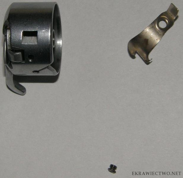

Jeśli zdecydujesz się na rozkręcenie bębenka: jest to do zrobienia. :)
Rozkręciłam mój bębenek, zrobiłam zdjęcie i złożyłam ponownie, wyregulowałam! Ponieważ śrubeczka jest maleńka, najlepiej rozkręcać bębenek nad prześcieradłem, pudełkiem, łatwiej znaleźć, gdy upadnie.

bębenek rozkręcony
