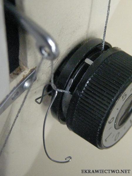

Jeśli sił jeszcze trochę zostało na zrobienie zdjęć wierzchu i spodu tkaniny, którą przeszyłeś, to proszę o dołączenie do następnego wpisu. Przy okazji, czy tak poprowadzoną masz nitkę przez górny naprężacz? /site_media/media/images/2961/19500.JPG Fides |
Proszę sprawdzić czy na blaszce nie ma jakiejś zadry na tej blaszce itp.
