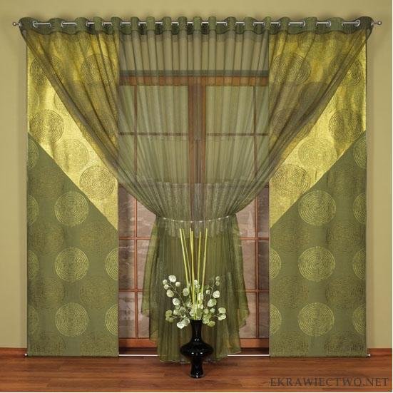

Jak w temacie. Klientka zażyczyła sobie taką firankę jak na zdjęciu i tak upiętą jak widać. Zakładam że to upięcie tuż nad bukietem kwiatów jest wykonane za pomocą magnesów tylko nie bardzo wiem w jaki sposób ? Czy te tasiemki magnesów pozeszywać jakoś w jeden ciąg czy co ? Mam nadzieje że jest tu ktoś kto ma w tym temacie większe doświadczenie i wiedzę ode mnie ![]() ________________________________________________________
Magdo, na tym zbliżeniu można zobaczyć, jak wygląda z bliska to upięcie. Ale niestety nie wiem, do czego, na czym zamocowane są te korale.
Fides |
Znajdziesz "to to" jako gotowy dodatek w akcesoriach do firan ;najczęściej pod nazwą "korale do upinania zasłon i firan"(np.korale do bocznego upinania tkanin).Nazwy korali ,to nazwy kamieni z jakich zostały wykonane ![]() ________________________________________________________
A ponieważ ja zawsze byłem "w poprzek" to zgłaszam, że według mnie cała tajemnica tkwi w umocowaniu góry na karniszu.
Dół to już jest małe miki... ![]() ________________________________________________________
![]() ![]() Po dokładnym obejrzeniu i podejrzeniu firany na zdjęciach Magda śpiewająco wykona to zadanko ![]() ![]() ________________________________________________________

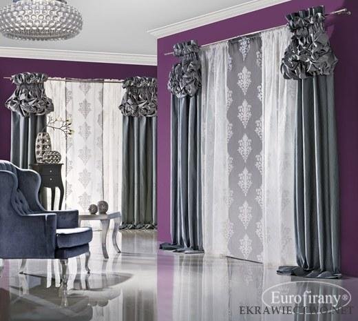

Tak tamto to już bułka z masłem a teraz druga zagadka, boki ze zdjęcia. Podejrzewam że te części na wierzchu mają wyrysowany jakiś schemat na lewej stronie i są połączone odpowiednie punkty ręcznie, ratunku ![]() ![]() ![]() ________________________________________________________

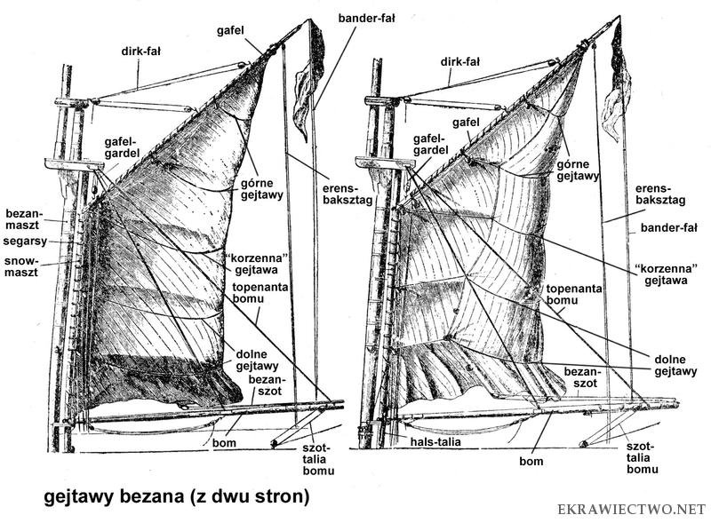

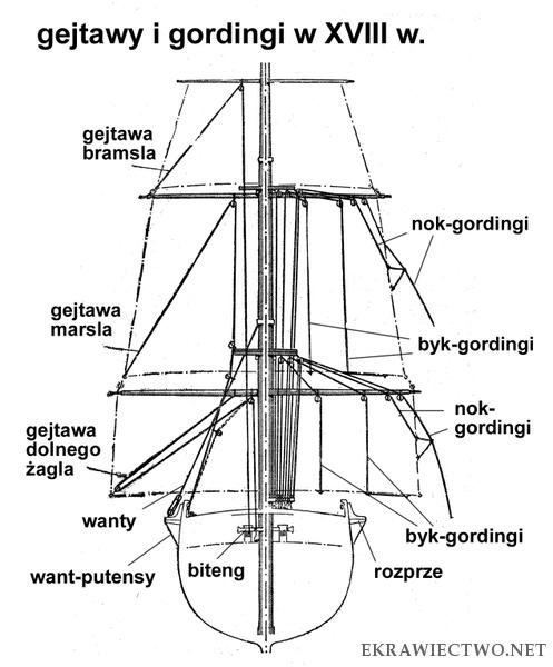

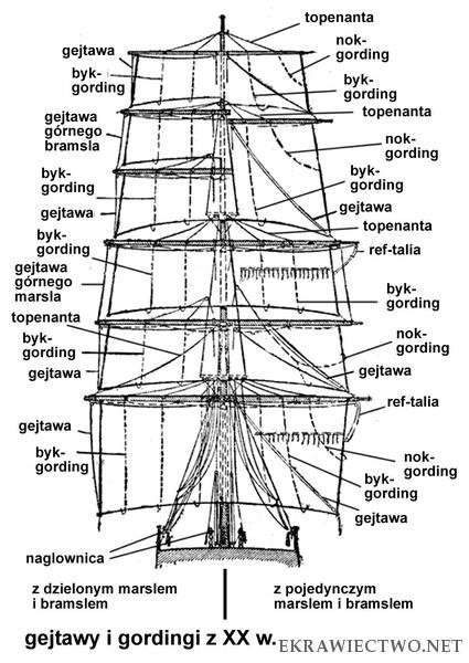

Nie pękaj na robocie! ![]() Na firankach co prawda nie znam się zbytnio, ale za to na innych dużych powierzchniach tkaniny, nad którymi trzeba zapanować. ![]() Na powierzchni roboczej żagla są naszyte małe oczka, przez które przebiegają linki ściągające ich powierzchnię do drzewca. To gordingi. Natomiast do szybkiej redukcji powierzchni roboczej żagli służą gejtawy, umocowane do ich rogów. Może coś tędy pokombinuj? Pomiń na obrazkach wszystko, a skup się tylko na gejtawach i gordingach. To obrazki z mojej książki i jest na nich masa zbędnych w tym przypadku informacji... Może wystąpić tzw. "szum na wejściu" ![]() ________________________________________________________
