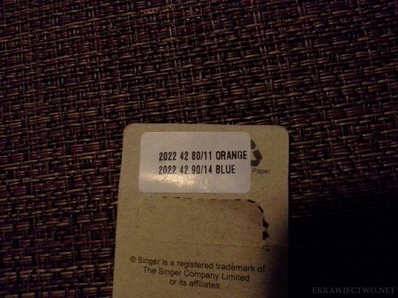

Ratunku!!!!Co robię żle? Zmieniłam igły w maszynie ,przewlekłam założyłam nowy kolor nici,wszystko dobrze,ale bez materiału maszyna wiąże i szyje, natomiast kiedy chcę szyć na materiale szyje,ale nie wiąże,materiał się przesuwa,ale nitki proste nie związane. Czy żle założyłam igły?Kantem do tyłu i wetknęłam do samego końca,to co żle?Beeeeeeeeeeeeeeeeee
jakim kantem?
plaska strona do tylu ________________________________________________________
Właśnie, płaską stroną do tyłu.Co prawda nie mam oryginalnych igieł do Singera,ale
kupiłam igły do owerloka. Sprawdziłam długość i są takie same. |
Wydaje mi się że to wina igieł (tak na logikę:zalamka
chyba będę musiała zamówić oryginalne igły.Kiepska ze mnie krawcowa,pewnie Wy poradziły byście sobie i ze zwykłymi igłami,a ja godzinami siedzę i przekładam,nawlekam i przekładam i g...o!!!! Mam kupić igły 2045 czy 2022 ? A wiecie może gdzie tanio je dostanę? Z góry dziękuję!!! |

Iwi - 2022 to numeracja Singera.
Wiem, trochę głupio jest to urządzone w moim sklepie, ale gdybyś kliknęła w zdjęcie igieł, to otworzy się następne okno: Tadam!!! http://u-czeremchy.pl/pl/p/igla-SCHMETZ-do-owerloka-rozm.80-ETI-042-/657 Ania ________________________________________________________
Poprawiłam opis w sklepie.
Igły ELx705 Schmetza to odpowiednik igły Singer 2022 lub Organ 15x1SP. Ania ________________________________________________________
