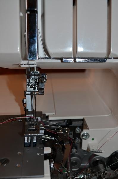

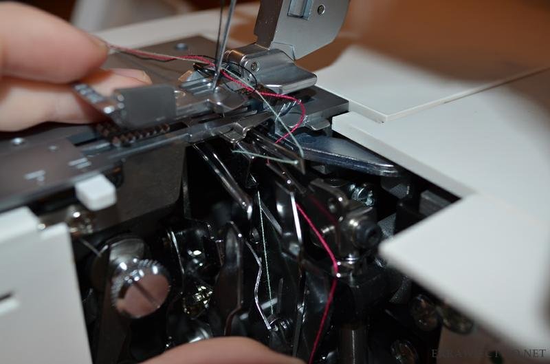

Tak, ten biały, prostokątny, z wypukłymi strzałkami, który widać na pierwszym zdjęciu. I obok niego widać instrukcję - jak go ustawiać do ściegu drabinkowego, a jak do obrzucającego.

Sprawdzałam ten przełącznik i nie dam rady go więcej przełączyć niż na zdjęciach.
Nadal nie wiem dlaczego nie pobiera tej dolnej nitki w czasie szycia :/ |

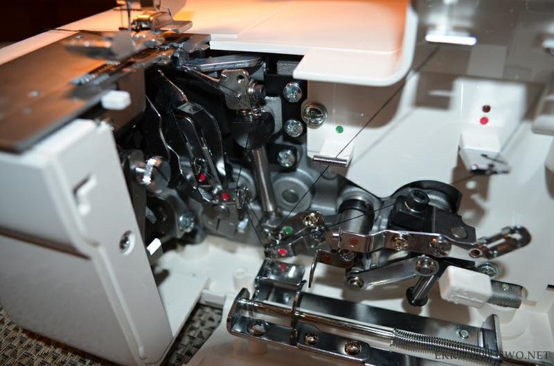

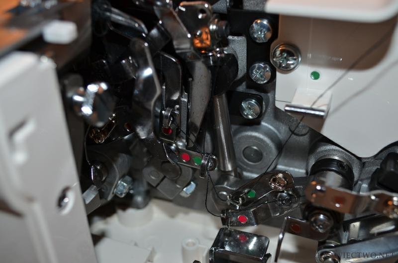

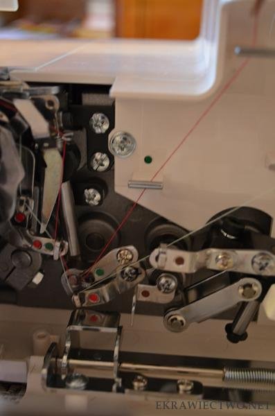

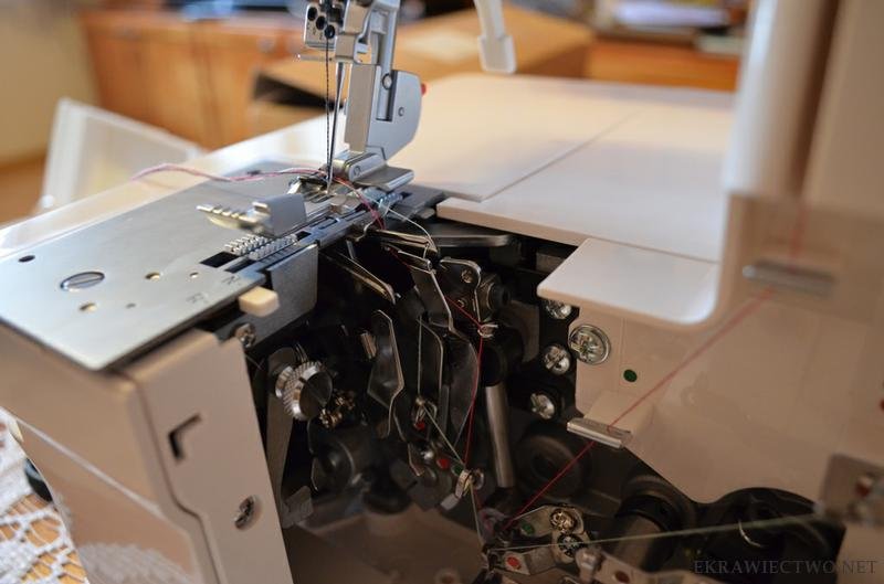

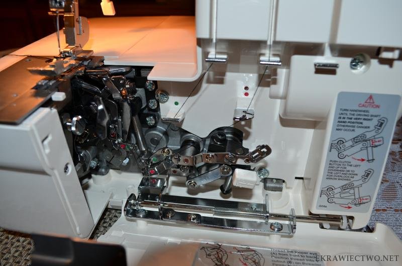

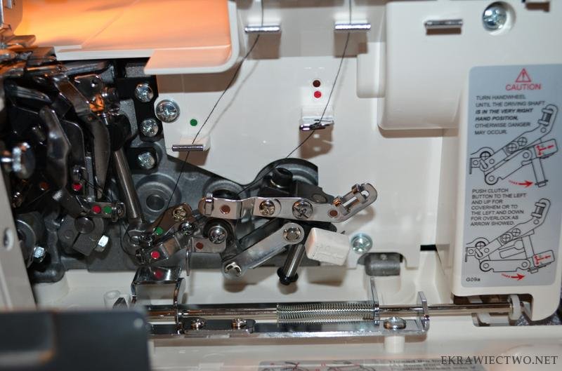

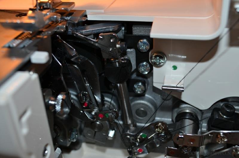

zrob zdjecia przy otwartej klapie od chwytaczy jak masz nawleczona nic i igly,zeby wszystko bylo widac ________________________________________________________
Wymieniłam nitki na kolorowe, żeby było lepiej widać.
Przełącznik był jednak nie ustawiony na ścieg obrzucający. Ustawiłam go teraz dobrze, ale nadal nie szyje.
