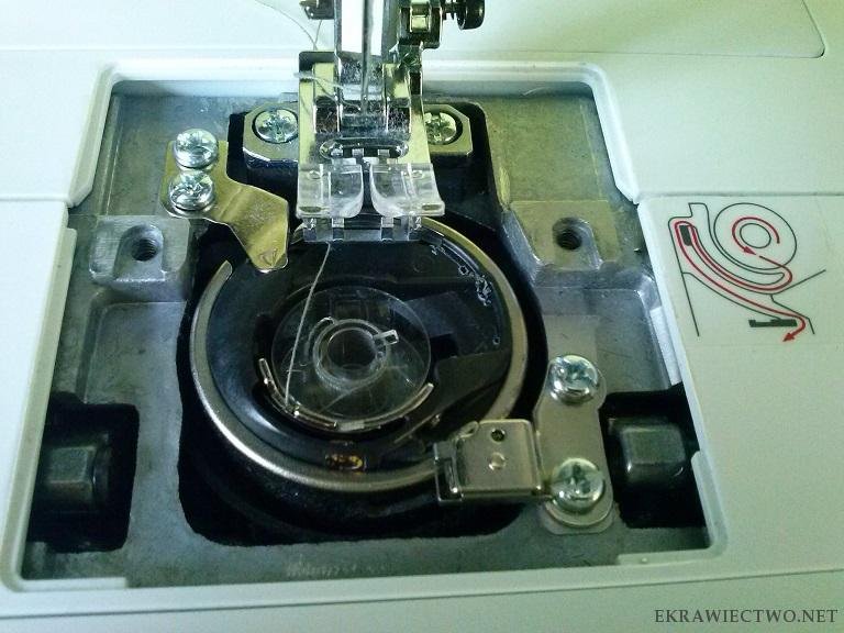

Witajcie, jak już jesteśmy przy bębenku to i ja się przyłączę. Mam redstar s 200 i zastanawiam się czy maszyna ta nie jest zwyczajnym bublem. Problem pojawia się w trakcie szycia,bębenek przeskakuje nici plączą się we chwytaczu a mnie szlag jasny trafia bo w niczym nie mogę dopatrzeć się przyczyny. Proszę o podpowiedź,sugestie co jest nie tak...
zrob fotke maszyny - jaki ona ma bebenek
i powiedz jak nic w bebenku zakladasz ________________________________________________________
1. Niewłaściwa szpulka założona w bębenku /w moich maszynach "skaczą" w trakcie szybkiego szycia szpuleczki niskie, soczewkowe/.
2. Niewłaściwie założona szpulka. 3. Niewłaściwie nawleczona nić na szpulkę. 4. Niewłaściwie założona górna nitka. Kiedy źle założy się górną nitkę albo po prostu spadnie ona z dźwigni podciągającej nitkę do góry - to plącze się nić w bębenku i szarpie nim... Ania ________________________________________________________

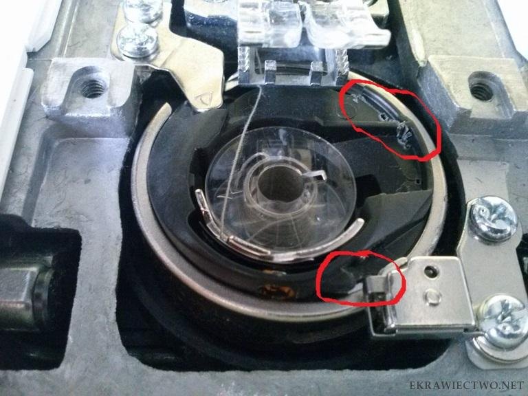

Hej,przede wszystkim to dziękuję za zainteresowanie moim problemem. Szpulek używam oryginalnych-tych które dołączone były do maszyny,założone prawidłowo,tak jak na załączonym obok obrazku. Co do nawleczenia nici na szpulkę to hmmm gwarancji żadnej dać nie mogę-normalnie nawinięta-tak jak zawsze w innych maszynach-jak powinno być prawidłowo?.Górna nitka poprowadzona zgodnie ze schematem. Na drugim zdjęciu zaznaczyłam miejsce w którym dochodzi do przeskoku i dziury po igle.
No i wszystko jasne.
Nastąpiło kiedyś przestawienie chwytacza /najprawdopodobniejszy scenariusz - twardy materiał w kilku warstwach, szyty przez nieustępliwego maszynistę/. No to teraz ci haczy nitka po tych zadziorach - co się dziwisz? Być może chwytacz jest wciąż przestawiony. Ania ________________________________________________________
ładne walnięcie musiało być ________________________________________________________

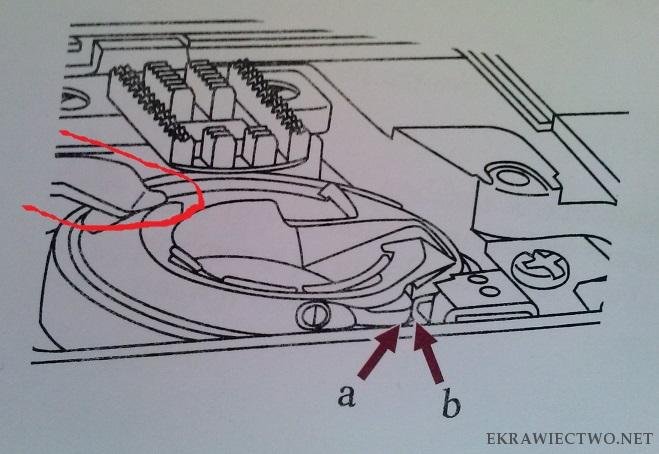

Altino2000,
Zazwyczaj bębenek jest zamocowany w dwóch miejscach. W załączniku na zielono zaznaczyłam, co moim zdaniem powinno być przesunięte, przekręcone, aby ten bębenek zamocować. W instrukcji powinien być rysunek na ten temat - w dziale czyszczenia, konserwacji. Niestety w sieci jej nie znalazłam, więc wypowiadam się trochę po omacku, ale Ty możesz to sprawdzić, jaka jest rzeczywistość. I napisz, proszę, jak jest. Fides |
No niekoniecznie, Fides. W Singerze drugie mocowanie jest gdzie indziej Ania ________________________________________________________
Fides przekręciłam blokadę tak by bębenek się nie przecisnął. Druga blokada jest po przeciwnej stronie(zaznaczone na obrazku)-w instrukcji nie ma o niej mowy. Najgrubszy materiał jaki trafił pod igłę to był jeans dwukrotnie złożony i akurat wtedy nie przeskakiwało. Proponujecie wymianę bębenka w celu uniknięcia haczenia nitki w zadziorach po igle?
W każdym razie maszyna nosi ślady brutalnego użytkowania Wymiana bębenka - tak, albo przeszlifowanie zadziorów papierem ściernym. Ania ________________________________________________________
