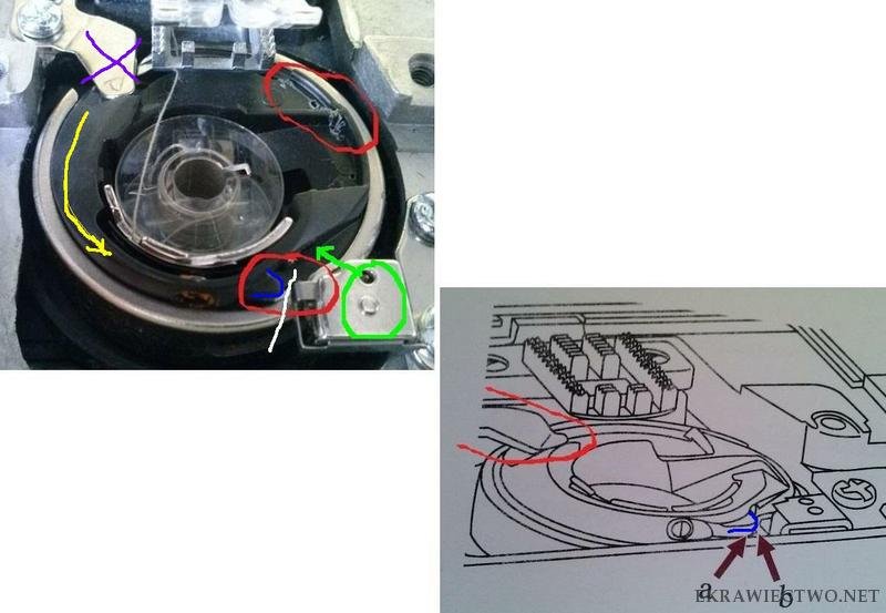

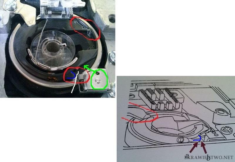

Przyjrzałam się i, jak myślisz, czy dobrze się dopatrzyłam, że pomiędzy zielonym kółkiem a wypustką oznaczoną na niebiesko jest przerwa (biała krzywa) a chyba jej nie ma na wycinku z instrukcji? Czyli bębenek powinien być przekręcony odrobinę w lewo aż do zetknięcia wypustki z częścią ozn. na zielono. Punkty a i b instrukcji. Zadziorki na bębenku może da się wyciąć, jeśli nie popękał. Osobiście myślałabym o wymianie na zdrowy. Fides --- Ostatnio edytowane 2014-04-24 18:45:14 przez Fides --- |
Dziękuję Ci bardzo za odpowiedź. Po przekręceniu blokady pojawił się problem z domykaniem i otwieraniem klapki.Maszyna nie była katowana-najwyraźniej tkwi w niej wada

Przekręciłaś blokadę czy bębenek?
przekręciłam blokadę
Żółta strzałka, obracamy bębenek, aż do styku punktów "a" i "b".
Fioletowy krzyżyk to blokada, którą ruszyłaś, tak? Fides --- Ostatnio edytowane 2014-04-24 19:28:03 przez Fides --- |
przesunęłam odrobinę blokadę zaznaczoną w instrukcji,zrobiłam to ponieważ bębenek swobodnie przez nią przechodził
poprawiłam blokadę na tyle by klapka do bębenka się otwierała a sam bębenek przez nią nie przeskoczył-na razie jest dobrze,choć przeszyłam dopiero kilka centymetrów. Zamawiam nowy bębenek by nie było wątpliwości co do tej kwestii,czas pokaże co będzie dalej. Bardzo dziękuję za cenne uwagi i z niecierpliwością czekam na kolejne

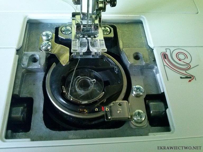

Zacznę tak, pierwszy wpis był napisany po omacku bez znajomości instrukcji. Nie wiedziałam jak wyjmuje się bębenek i jak wkłada, jak jest mocowany. I mój pomysł z blokadą, że się ją odkręca w celu zamocowania bębenka, wydawało mi się, że upadł kiedy zobaczyłam instrukcję. Dlatego rysując żółtą strzałkę na bębenku chciałam, abyś przekręciła tylko bębenek w stronę blokady tak, aby wypustka wpasowała się w blokadę. W instrukcji przeczytałam to:
„Podnieść bębenek i wyjąć go. Wyczyścić (…) Założyć bębenek do chwytacza tak, aby wypustka (a) wpasowała się w blokadę (b) jak na rysunku.” Wcześniej oznaczyłam zielonym kółkiem, jak się okazało blokadę "b". I to tę blokadę regulowałaś, tak? Odkręciłaś dwie śrubki i lekko przesunęłaś? (Teraz na zdjęciu oznaczyłam blokadę jako „b”, "a" to wypustka bębenka, a ten czerwony ślad to przerwa, której po wpasowaniu części nie powinno być.) Podsumowując, cieszę się, że udało Ci się poprawić blokadę, choć nie o to mi ostatecznie chodziło. I jeśli maszyna szyje – to dobrze. Interesuje mnie oczywiście dalszy los bębenka i jego działanie. Chciałam też prosić o odpowiedź na wyżej postawione pytanie. I rozważenie, czy możliwe jest, abyś kiedyś nie wpasowała odpowiednio bębenka, co być może przyczyniło się do jego wyskakiwania? I czy po regulacji blokady można go wyjąć zgodnie z instrukcją? Jak się dzisiaj maszyna sprawuje? Fides --- Ostatnio edytowane 2014-04-25 11:29:50 przez Fides --- |
