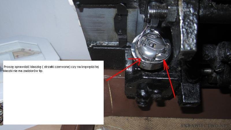

Przy założeniu, że maszyna nie wymaga interwencji mechanika i możliwości "zastania się" maszyny sugerowałbym solidne czyszczenie i oliwienie. Szczególnie starannie warto "wypucować" naprężacz, bębenek, chwytacz i jego okolice. W bębenku należy odkręcić blaszkę dociskającą nić (łatwo zgubić śrubkę) i wypolerować szmatką powierzchnie mające kontakt z nicią - po czyszczeniu test naprężenia nici jak wspomniała Czeremcha. Czyszcząc naprężacz musimy doprowadzić powierzchnie talerzyków do idealnej gładkości (polerowanie szmatką) - w tym naprężaczu jest miejsce na odrębne prowadzenie dwóch nici do szycia podwójną igłą, przy szyciu tylko jedną nicią należy wybrać jedno z nich, te które będzie lepsze. Warto użyć nowych igieł przynajmniej średniej jakości o grubości dostosowanej do grubości nici. Po oliwieniu można trochę pomęczyć maszynę pracą "na sucho" bez nici dla rozruszania maszyny.
Ok, to jutro się zabieram za czyszczenie :) krok po kroku
