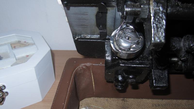

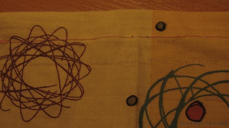

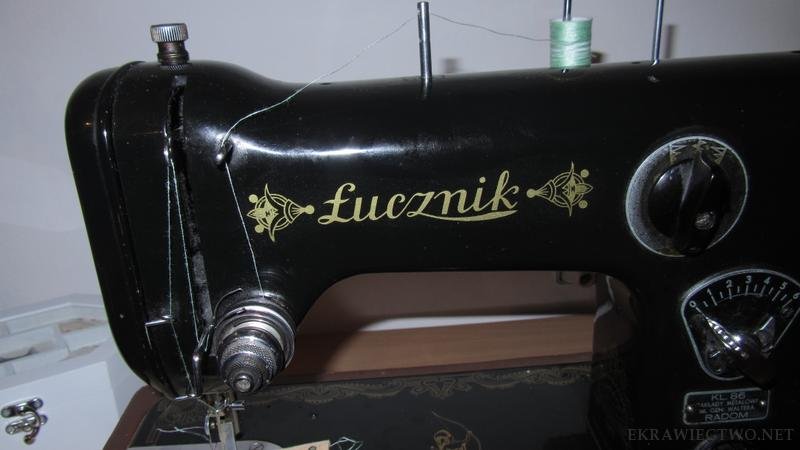

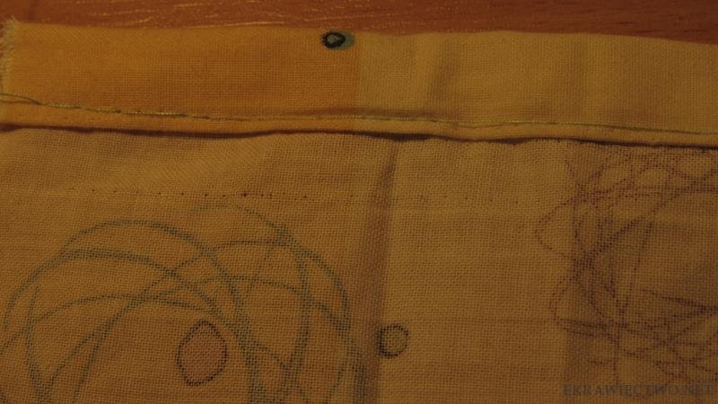

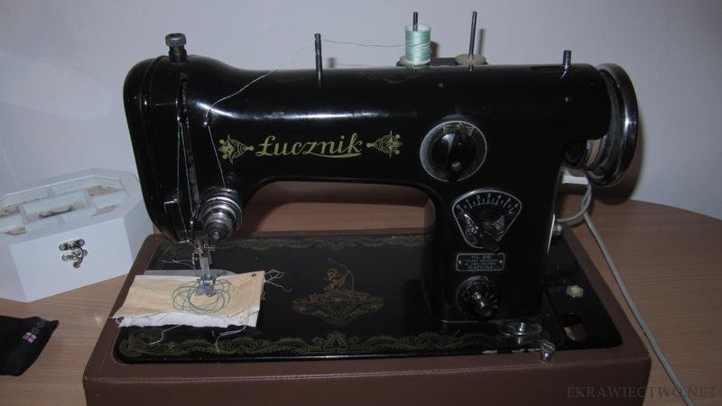

Załączam zdjęcia, na których widać, jak maszyna jest nawleczona, oraz jak wyglądają ściegi. Niestety z niewiadomych przyczyn górna nić też zaczęła fiksować. Przepuszcza mi co któryś "przeskok" igły... :/
Ja już nie wiem. Górna nić jest zielona, a dolna różowa, nawlekłam 2 inne, żebym mogła wyłapać, z którą jest coś nie tak
Kręcenie kręceniem, ale czy jest włożona między blaszki naprężacza ;-) Taki błąd robiła Liliana z Zapomnianej Pracowni - a już na maszynie wszystkie możliwe psy powiesiła ;-)
Górna nić też wygląda na nie naciągniętą... Te pętelki po lewej stronie...
--- Ostatnio edytowane 2014-05-04 11:36:36 przez czeremcha ---
Tak, tak, dolna nić jest włożona między blaszki :) A co do górnej, to w jakim sensie jest nienaciągnięta? Jak to zrobić, żeby była dobrze? Chodzi o talerzyki, czy gdzieś jeszcze naciągnąć? :)
Pozdrawiam ;)
Albo podkręć mocniej naprężacz górnej nici, albo go poluzuj, bo całkiem go zacisnęłaś i nitka nie wsunęła się między talerzyki. Tak się też zdarza. No i podnoś stopkę do zakładania górnej nici :-)
